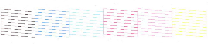

Доброго времени суток. Прошу подсказать что может быть: принтер новый переведён на СНПЧ, чернила на водной основе, на родных не печатал не разу. После заправки, прочистки головки и отстойки в течении суток при печате теста дюз происходит вот такое см. рис..
В результате чего есть поломы на отпечатках.

По сути вопроса: попечатай чего-нибудь на простой бумажке.
Возможно, пройдёт.

Олег, ты написал "чернила на водной основе", но не написал какие, а это очень важно.
Ты написал "переведен на СНПЧ", но не написал какую, а это не менее важно, чем чернила.
Именно от этих факторов, и зависит, что делать дальше, что-бы устранить кривость лайт мажетты.
В любом случае - бутерброд.
Но, бутерброд устранит последствия, а устранять нужно и причину тоже.

| Сообщение #6 Отправлено 22 марта 2007 - 23:29
Система Ink - катриджного типа.
Чернила Profiline.
После установке и распечатка теста дюз, с этим цветом усё было в порядке, а после отстоя в течении ночи получилось такое.
Чернила Profiline.
| Сообщение #7 Отправлено 23 марта 2007 - 00:15
Значит - дисбаланс в канале лайт мажетты, возможно уровни в донорах, возможно - разгерметизация в этом канале.
В любом случае - нужно все проверить, привести в порядок, и сделать бутерброд, дабы отмыть пластину дюз от излишка чернил.
