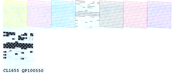

| Сообщение #8 Отправлено 28 марта 2007 - 14:31
при прочистеке как видно на фото дюзи поочередно меняются то одни то другие
так что выходит воздух гуляет?

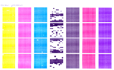

| Сообщение #17 Отправлено 11 апреля 2007 - 09:23
переставил местами картриджи черный и синий после некоторых прочисток стало ясно что проблема не в картридже, а в сопле забора чернил или самой игле - диагноз судя с меняющихся дюз воздух
теперь нужно правильно поставить порядок операций по извлечению воздуха кто подскажет или все же ето не имеет никакого смысла ставил подогретый мистер мускул синий но заказал промывку для пигмента буду чистить ней надо ли снимать печатную головку или ето при критическом варианте развития событий одним тешусь пока если люди прочищали забитые головы которые столи годами то воздух может не на столь больше проблема
утеште несчасого
утеште несчасого
