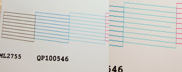

Принтер epson r220
чернила на данный момент профилайн.
катриджная снпч
пропала одна дюза.
что я только не делала. и бутерброд. и промывку в катридж заливала. и прочищала SSC училенной прочисткой.
и молодого человека из сервисного центра кэнон уговорила провести принтеру ТО. он сказал, что не знает в чем дело. видимо. кэноны очень сильно различаются от эпсонов.
осталось поменять чернила.
и виню я во всем чернила. как-то нигде не было лайт каяна профилайн. ну я и залила ВВМ е40. все 150 мл. было нормально. а на последних 50 началось вот это.
просто возник такой вопрос. есть новый такой же принтер. там залиты ввм.
качество печати разительно отличается. может ли одна дюза давать такой брак?
наверное фото не смогут передать все что хотелось бы. а сканера нет.
  • Прикрепленное изображение: post-33-1174200767.jpg

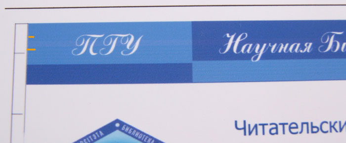

|    Сообщение #2 Отправлено 18 марта 2007 - 08:56   SleepingSun
номер 1 - это старый принтер с оригинальными катриджами (решила поставить попробовать. цветоперечада с этими катриджами...ближе всего к тому что на мониторе)
номер 2 - старый с профилайн
номер 3 - новый с ввм.
вообщем видна же разница..да?) неужели только из-за одной дюзы..?

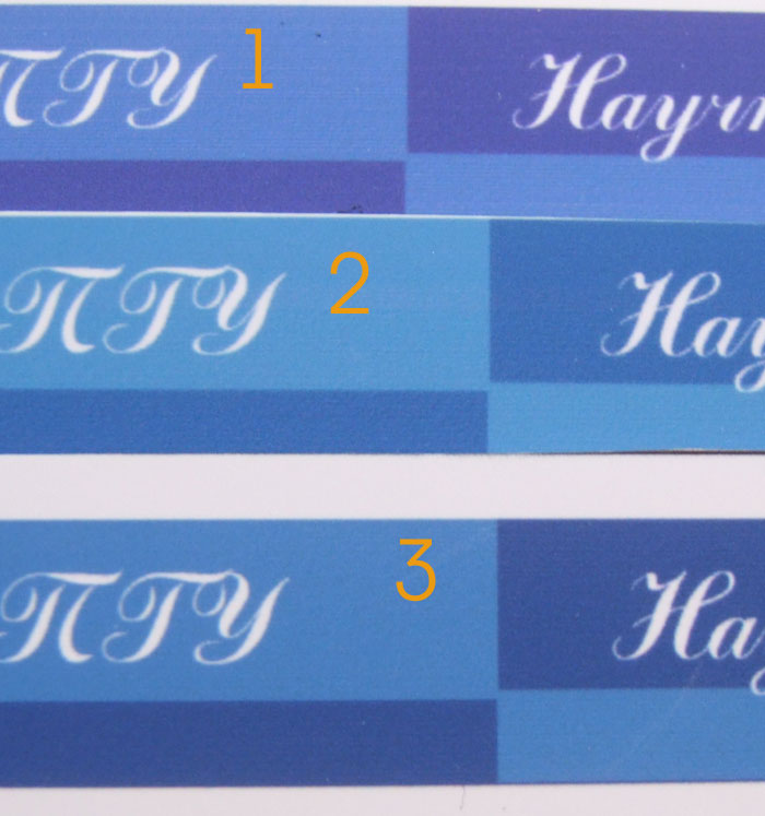

|    Сообщение #3 Отправлено 18 марта 2007 - 09:00   SleepingSun
и такая проблема..
на старом принтере.. в одном и том же месте страницы..независимо от типа бумаги... такая вот полоса. на фото не сильно видна. в жизни -бросается в глаза. я просто сдвинула изображение вниз..но это не совсем выход конечно.
новый принтер вначале тоже почему-то такую же выдавал. сейчас перестал.

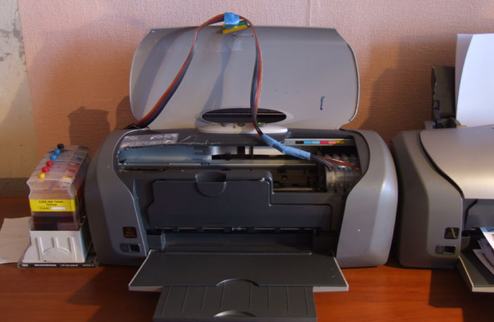

|    Сообщение #4 Отправлено 18 марта 2007 - 09:13   SleepingSun
и последний вопрос :))
(форум я прочитала. только не поняла :) )
когда я ложу на капу салфетку с пленкой. и задвигаю голову назад. а потом отодвигаю. на салфетке все время каша из чернил. из форума я поняла, что так быть не должно. а что сделать что бы ее не было?)
система на картинке. хотела проложить под головой шлейф. но он состоит из 2х половинок. крепление между которыми никуда не влазит. а повторить изобретения с форума не хватает рук.
на новом принтере все по приличней..система от ВВМ. а эта не знаю от кого. может от китайцев.

это не из-за дюзы а из-за разных чернил,надо ставить и настраивать профили под конкретный принтер и чернила.

Мне не хотелось выступать в теме, тем более, когда я увидел фото принтера со шлейфом, обмотанным изолентой.
По жизни: отсутствие одной дюзы приводит не только к полосатости изображения, но и к изменению цветового балланса.
Если говорить абсолютно строго!

разная цветовая гамма только от разных чернил ...
вЫбитая дюза только добавляет полосатости на изображении ...
не исключено что это связано с чернилами ... (дюза)
попробуйте поменять чернила, предварительно промыв от старых чернил - конкретный цвет, не исключено что это может быть последствием смешивания чернил - если при заливке ВВМ, цвет не промывали.
у разных чернил - разный коэффициент смачиваемой поверхности - тоесть разная текучесть.
возможен вариант завоздушивания, с одной стороны могли остаться СТАРЫЕ чернила с воздухом, а сверху подпирают НОВЫЕ и из за разности формул + воздух - может быть такой эффект, но это только теория ...
на практике - надо купить промывочную жидкость и прогнать ей данный цвет, вымыв остатки ВСЕХ чернил ... не прибегая к особо тяжелым физическим нагрузкам, предварительно почитав ветки форума по чистке и последствиях ...
о промывке ПГ от старых чернил очень много написано ...
идеальный вариант сделать капсулу (или купить) залить в нее промывку и прогнать чисткой, хуже не будет - это точно ...

а вот этот изврат (или разврат) с изолентой я бы снял ... купил бы новый шлейф, положил под головкой, а оставшимся шлейфом (без изоленты) удлинил бы без особых проблем.
самим то не старшно - когда вся ента требуха начинает колбасить и биться в конвульсиях ...
так ведь можно и привод ПГ запороть ... или ремень ... пару зубов может срезать как за здрасте ...
да и перепад высоты не лутшую роль тут играет ...
короче делайте нормально ... дешевле обойдется ...

А про полосу никто ничего не знает? я бы поняла если бы в одном и том же месте КАРТИНКИ она шла. но ведь в одном и том же месте листа... и только изображение этого цвета. такое ощущение что чернил не доливает. когда полная заливка магенты, например, была. такого не наблюдалось.

Полоса идёт на голубом т.к. на нем нет 1 дюзы.Если поставить качество печати по выше полосы будет не заметно.Чернила нужно применять одного производителя ,если применять 1цвет одного производителя ,другой цвет другого произ. получится не предсказуемые оттенки.

Шлейф нужно заменить и уложить нормально.Промыть нужно только через капсюль.

Девяносто дюз работают на цветовой канал в принтере R220/
Считаем: 90 дюз =100%
1дюза - 1,1111...... %
Обычно,считается заметным 10-20процентное изменение. Но это для обычных зрителей.
Мы тут все продвинутые, и видим гораздо глубже. Каким же нужно быть продвинутым, чтобы узреть однопроцентное изменение?
Ищите проблемы полосатости ваших отпечатков не в пропадании одной дюзы одного из шести каналов.
Может быть, она (проблема) в изоленте и ... в отношении к печати вообще?
