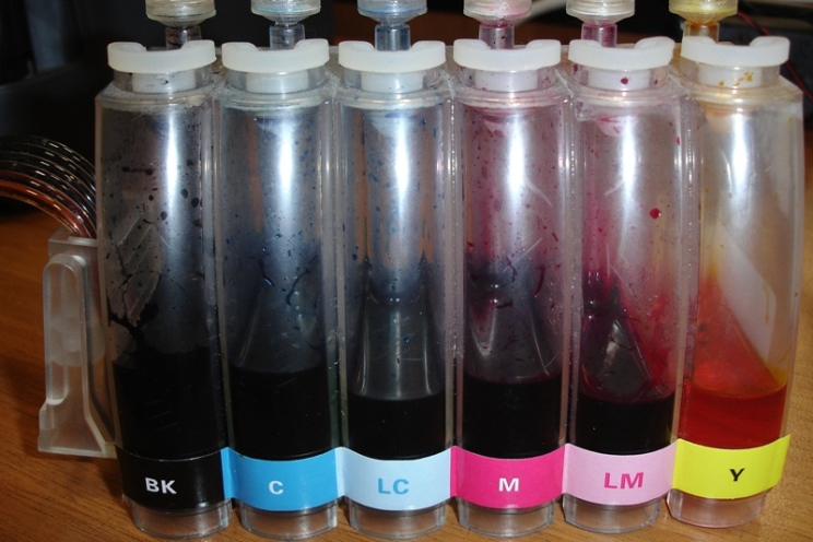

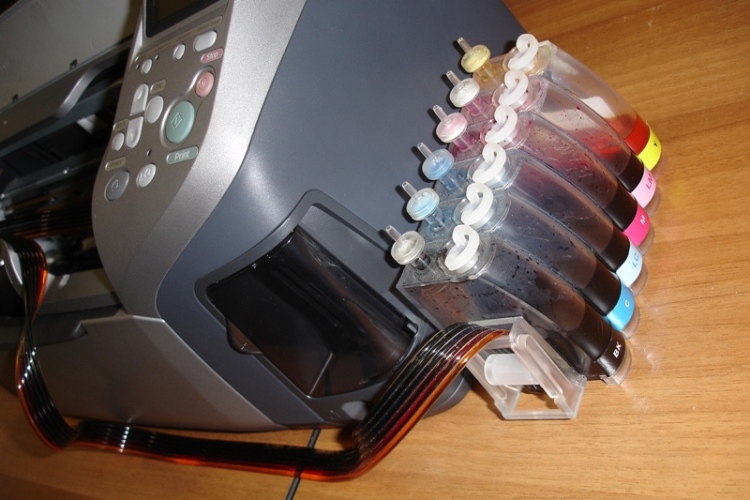

Так выглядит наша СНПЧ в комплекте с принтером.
| Сообщение #11 Отправлено 20 марта 2007 - 19:38
Это банки нашей СНПЧ. В них очень быстро заканчиваются чернила.
| Сообщение #12 Отправлено 20 марта 2007 - 19:42

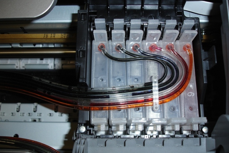

Вот что стоит внутри. К великому сожалению, это не отдельные капсулы с чиповой планкой. И как вы видите, явно видно присутствие некоторого отсутствия отдельных чернил в трубках. :(

Так вот, очередные вопросы знатокам по ремонту и обслуживанию:
1. Как, сохранив существующую СНПЧ, должным образом реанимировать качество печати, на которое не было нареканий у хозяина этого принтера. Как сделать "бутерброд" теперь ясно (прочитав FAQ), только вот из чего можно сделать пластиковую (полиэтиленовую) пластину с загнутыми краями? Подойдёт ли обёртка от сигаретной пачки? Это нужно для "размокания" дюз снизу?
2. Так как мы юзаем СНПЧ, показанную на приведённых фотах, у нас соответственно нет возможности использовать промывку, залитую и установленную в 5 мл. шприцах, как в капсульной системе. Каким образом промыть голову принтеру при таком раскладе? Бывший хозяин принтера кстати периодически при пропадании определённого цвета "чистил голову", заливая промывку через трубочку со шприцом, надетую на соответствующий штуцер (вероятно при нахождении каретки вблизи от правой парковки).

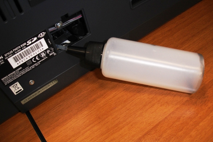

Кстати, за вывод баночки сзади принтера, отдельная благодарность FAQу! :bravo:
Только вот заполняется она чернилами что-то очень быстро (при выполнении прочистки утилитой SSC либо через свой драйвер)...

2. Опустить трубки чернильного шлейфа в емкость с промывкой (вместо доноров), и запускать несколько "начальных заправок" с SSC. Или слить чернила из доноров, и залить промывку.
з.ы. а банка действительно заполняется сильно. Прикинь, сколько всего льется в памперс.
Кроме того, если система сбалансирована, и принтер исправен, слив совершенно напрасный.

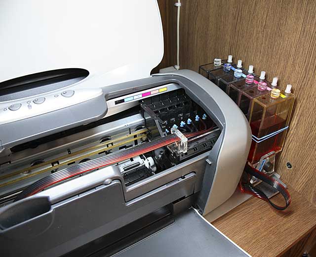

| Сообщение #19 Отправлено 24 марта 2007 - 15:25
На нижестоящем снимке, сделанном только что, вполне достаточно информации.
А размер его в три раза меньше, чем вышестоящих.
