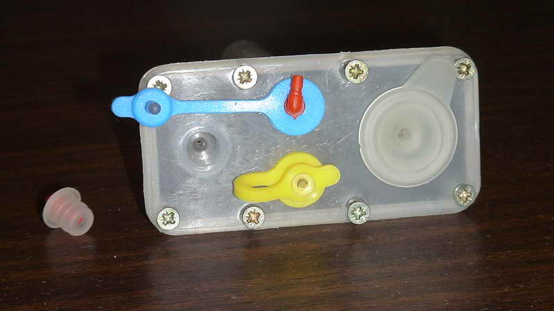

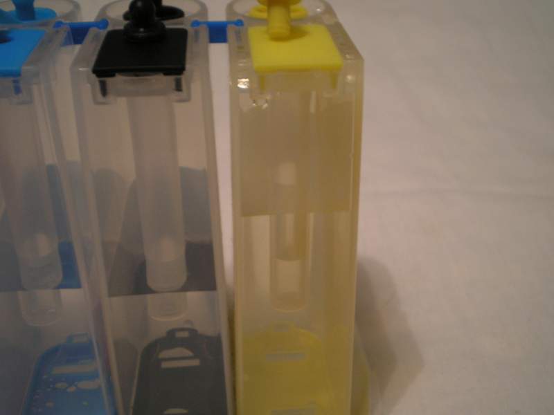

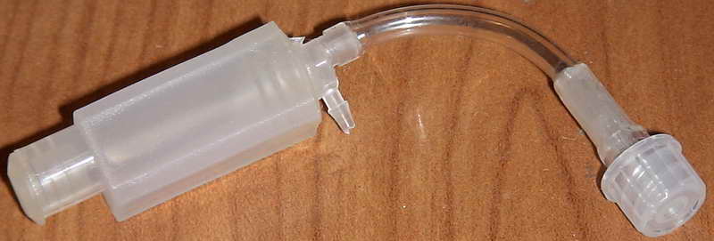

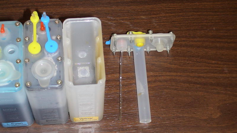

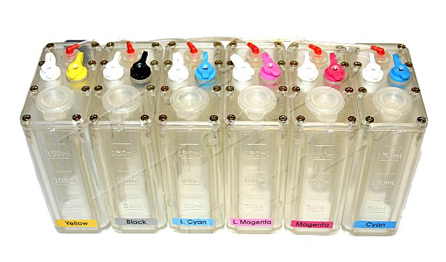

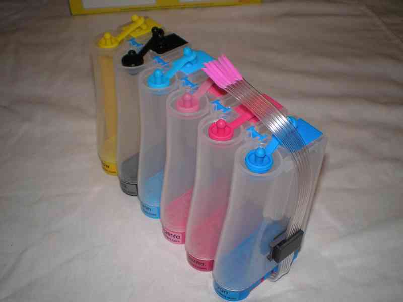

Вот несколько схем доноров:
Рис. 05
Рис. 06
Рис. 07

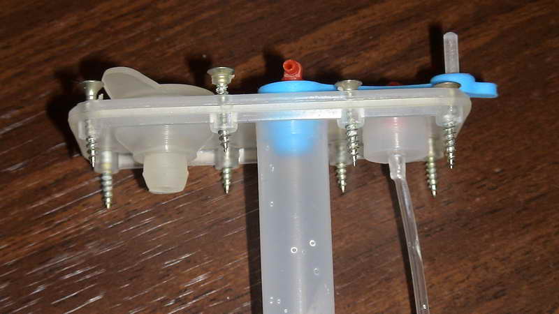

Ну а теперь рассмотрим, как работает донор, сделанный по принципу сосуда Мариотта.

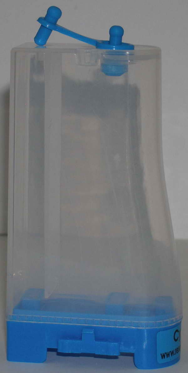

Итак, донор у нас есть, не важно, купили или изготовили самостоятельно.
Нужен еще многоканальный шлейф, который является одним из основных составляющих СНПЧ, картридж, капсула или демпферная камера, но об этом позже.
А теперь рассмотрим, как работает донор, сделанный по принципу сосуда Мариотта.
Думаю, будет правильно, если мы этот вопрос разобьем на несколько этапов.
1. заправка донора и его работа.
2. как согласовать или сбалансировать донор и ПГ.
Как правильно заправить донор и его работа.
Рис. 09
1 – отсек, где находятся чернила.
2 – воздушный отсек.
3 – трубка, по которой поступают чернила из донора к ПГ.
4 – отверстие для заправки донора чернилами.
5 – пробка для воздушного отсека.

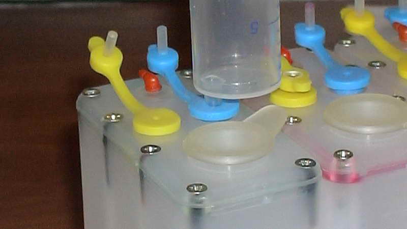

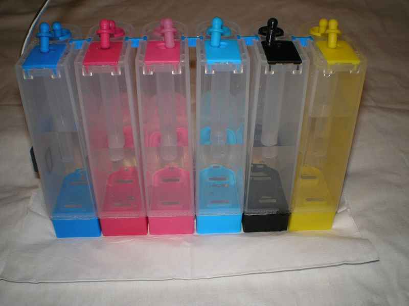

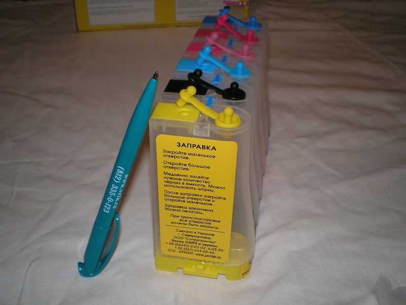

Я бы посоветовал, прежде чем заправлять донор чернилами, проверить его на герметичность, независимо от того купили Вы донор или сделали сами. Если донор не герметичен – работать он не будет, так что лучше сразу убедится в его герметичности.
В продаже есть много разных конструкций доноров, но принцип работы – один.
Многие покупают готовою СНПЧ и у некоторых производителей в инструкции сказано, что надо выравнивать уровни чернил в большом и малом отсеках. Это глубоко ошибочное высказывание, так как при выравнивании уровней в отсеках, донор у Вас не будет работать по принципу сосуда Мориотта, а будет работает как обычная емкость – «бутылочка с трубочкой до дна» Рис. 01.
Хочу сразу сказать, в большом (чернильном) отсеке должны быть чернила, а в малом (воздушном) отсеке ТОЛЬКО ВОЗДУХ.

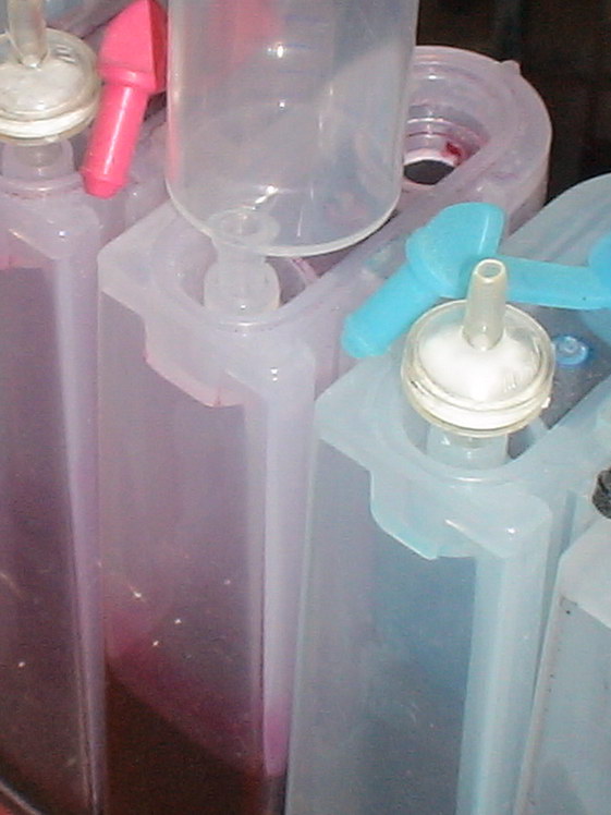

Так как же правильно заправить донор?
Для примера рассмотрим схему донора на Рис. 09.
Как я уже говорил, чтобы донор работал, в воздушном отсеке не должно быть чернил, для этого, прежде чем начинать заполнять донор чернилами через отверстие 4, надо закрыть пробкой 5 воздушный отсек 2. Это нужно для того, чтобы воздушный отсек при заправки не заполнился чернилами. После того как заполнили донор чернилами (отсек 1), плотно закрываем заливное отверстие 4 пробкой и открываем пробку 5 в воздушном отсеке 2. Повторю еще раз в воздушном отсеке 2 чернил не должно быть. Если, через некоторое время в воздушном отсеке 2 появились чернила, значит, происходит подсос воздуха в отсек 1.
Это может происходить оттого, что не плотно закрыто заливное отверстие 4 или если донор изготовляли самостоятельно, плохо проклеены швы. Но если мы его до этого проверяли на герметичность, то причина одна – не плотно закрыта пробка чернильного отсека.
Закройте плотнее пробку чернильного отсека и откачайте чернила из воздушного отсека 2.
Для этого возьмите шприц 10 – 20мл. соедините его при помощи отрезка трубочки от капельницы со штуцером (фитингом) 6 выхода чернил из донора и осторожно начинайте вытягивать поршень шприца, шприц начнет наполняться чернилами, а в воздушном отсеке понижаться уровень чернил.
При помощи шприца полностью откачайте чернила из воздушного отсека. Как только воздушный отсек освободится от чернил, Вы это заметите сразу, так как воздух из воздушного отсека начнет поступать в чернильный отсек 1.
Будет видно, как воздух в виде пузырьков из отсека 2 поступает в отсек 1. Донор работает.
Отсоедините шприц с трубочкой от выходного отверстия и оставьте донор на несколько часов в покое, наблюдая при этом, не появляются ли чернила в воздушном отсеке.

Достоинства и недостатки "мариоттов" и "баночек"
Мариотты обеспечивают стабильную подачу чернил при любом объеме залитых чернил. НО!
Мариотты требуют большего качества в изготовлении и точной процедуры заправки. При ошибках, они перестают стабилизировать. Т.е. мариотты могут незаметно войти в режим баночек. Что изменит условия балансировки.
ИзображениеПрикрепленное изображение: Moskow_Delux3.jpg
Донор "ОФИС", донор ПРО
Баночки нечувствительны к климатическим явлениям (замораживание и кипячение не рассматриваем).НО!
Баночки чувствительны к уровню налитых чернил. Количество чернил требуется поддерживать на одном уровне.
Соответственно, должен быть примерно равный уровень чернил по всем цветам.
Кстати, это полезно при любой конструкции донора.
На практике, допустим перепад начального и конечного уровня до 1,5..2..см. Иногда позволителен и больший перепад, есть утверждения о 10 см. Это зависит от принтера и вязкости чернил. В моем случае, для R270 и Инктек-Е0005 при большем перепаде начинал полосить черный. Возможно из-за свойств чернил, возможно из-за более редкого использования черного.
Перепад чернил высотой в 1см соответствует:
Для ОФИСов (полный объем 80 мл, сужаются кверху, измерял у донышка) - 12мл.
Для ПРОшек (полный объем 180мл, параллелепипед) - 20мл.
Для сравнения: "увеличенный" картридж принтера Epson R270 имеет объем 11,5мл, "стандартный" - 7,5мл
Многие профи давно "забили" на стабилизацию, используют доноры в режиме баночек. Достаточно чаще поглядывать и подливать чернила.

Грабли "мариоттов" №1 - "фонтан"
Для нормальной работы мариоттов чернильный отсек должен быть изолирован от атмосферы, изоляция достигается с помощью гидрозатвора ("чернилозатвора").
В процессе расходования чернил в чернильный отсек из воздушного отсека засасываются пузырьки воздуха, компенсирующие потерю объема чернил.
Из-за наличия воздуха, изолированного от атмосферы, мариотты очень чувствительны к температуре и давлению воздуха в помещении (атмосфера), а также нагреву донора (воздуха в ЧО).
В результате падения давления в помещении либо при нагревании воздуха в ЧО, воздух в чернильном отсеке расширяется и выталкивает чернила в воздушный отсек (ВО).
По сути, ВО - это расширительный бачок для чернил.
Обычно воздушный отсек имеет маленький объем, и еще более маленькую площадь горизонтального сечения.
Если ВО не может вместить всех выталкиваемых чернил, это приведет к их выливании или выплескиванию наружу, проще говоря, будет "фонтан"
Фонтан в ОФИСах и ПРОшках
Прикрепленное изображение: Fontan_post_12847_1224408044_ce.JPG Прикрепленное изображение: Fontan_IMG_0022_c.jpg
Чем больше площадь сечения, тем на меньшую высоту поднимутся чернила.
Чем меньше площадь сечения ВО, чем больше воздуха в чернильном отсеке, чем сильнее идет нагрев донора, либо сильнее падает давление воздуха в помещении, тем сильнее будет плевок.
На практике, каждое начало отопительного сезона может привести к фонтану.
Кстати охлаждение тоже! Поскольку после охлаждение очень вероятно нагревание, а охлажденный воздух содержит большее количество молекул, чем горячий, поэтому явление при последующем нагреве может быть еще эффектнее.
Для борьбы с фонтанами рекомендуется:
... не допускать снижения объема чернил в доноре более чем на 80..90% от полного объема. Т.е. воздуха должно быть меньше 10..20% объема ЧО.
... не допускать нагревания и охлаждения донора
Точное количество зависит от объема ВО.
"Фонтан" может не подняться до выхода наружу из донора, но даже при некотором подъеме
"фонтану" сопутствуют грабли №2, поскольку подъем уровня чернил в ВО нарушает условия балансировки.
Грабли "мариоттов" №2 - "Полосит!"

Пример НЕ правильной заправки, КК-ОФИСы (см. ниже "грабли ОФИСов №1" и через пост "Сравнение доноров..." - объем заправки):
Прикрепленное изображение: SilverOK_Office.jpg
Пример НЕ правильной заправки, ОФИСы с перегородкой:
Изображение Изображение
Крупно
Уровень чернил в ВО должен быть на уровне нижнего среза перегородки.
Крупно
Как освободить воздушный отсек от чернил здесь

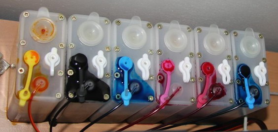

Доноры типа "ОФИС"
Доноры типа "ОФИС" от разных поставщиков (все производятся в Китае) похожи друг на друга больше, чем блины с одной сковородки. Однако есть разновидности.
ОФИСы с "перегородкой" и "без перегородки". Сие означает способ организации воздушного отсека (ВО) - отделение части от Чернильного Отсека (ЧО) перегородкой. Другой способ - формирование ВО, короткого круглого отсека, как отдельной самостоятельной детали - вкладыша. Поэтому несколько отличается вид сверху.
ОФИСы с коротким круглым воздушным отсеком (без перегородки, КаКа-ОФИСы, в прямом г-м смысле).
Прикрепленное изображение: cis_4.JPGПрикрепленное изображение: cis_3.JPG Прикрепленное изображение: cis_4_1.JPG
Увеличить (без перегородки)

Грабли №1 относятся к ОФИСам с коротким круглым ВО (без перегородки).
Конструкция доноров "ОФИС" (без перегородки) весьма интересная (ИМХО - выдающаяся) призвана в принципе исключить появление фонтана. А также упростить балансировку. Однако, в силу реализации, вышло полное г@вно.
Здесь стабилизация строится немного по другому принципу, поэтому конструкторы сочли допустимым уменьшить объем ВО.
КаКа-ОФИСы также умеют давать "фонтан".
ГРАБЛИ доноров типа "ОФИС" №1 - "Полосит!"
Кроме неправильной заправки, доноры ОФИС имеют вторую причину для граблей, свою собственную.
Конкретно, более чем в половине случаев "ОФИСЫ" НЕ СПОСОБНЫ работать в режиме мариотта.

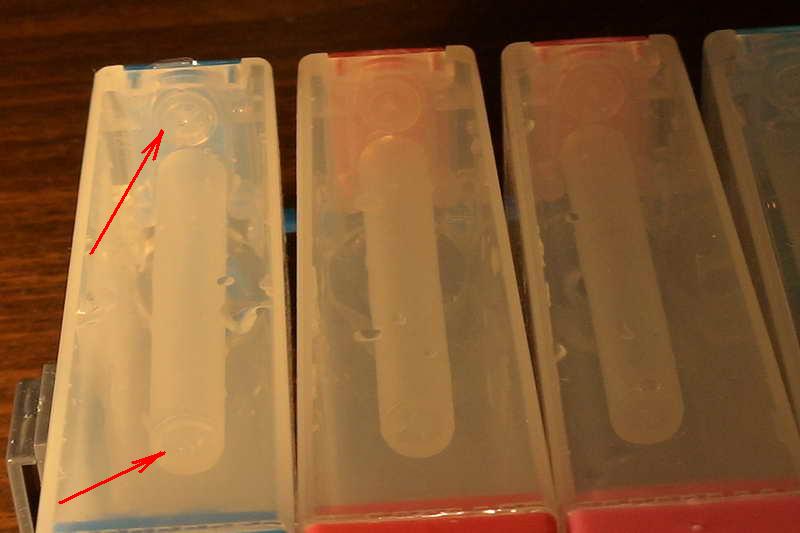

Особенностью конструкции являются короткий круглый воздушный отсек (ВО) и два круглых лепестковых клапана. Первый - на нижнем срезе воздушного отсека, второй изнутри под верхней поверхностью донора между воздушным отсеком и ближней к ВО стенкой. Внешне схожие доноры "Офис" не с круглым отсеком, а с перегоородкой, свободны от описываемых граблей.
Поэтому, принцип работы стабилизации в ОФИСах отличается от классического мариотта.
При уменьшении давления в ЧО (уменьшилось количество чернил либо выросло наружное давление), все как обычно. При этом верхний клапан закрывается, нижний открывается. Из ВО через открытый нижний клапан в ЧО заходит воздушный пузырь и компенсирует разницу давления.
Однако, при повышении давления в ЧО (воздух в ЧО отсеке нагрелся, либо уменьшилось давление воздуха в комнате), работа отличается.
При этом нижний клапан закрывается и не пускает чернила в ВО, а верхний открывается и сбрасывает избыток давления.
Идея гениальна. При правильной работе, эффективный уровень чернил (при количестве чернил более ~40 мл - объем до нижнего среза ВО) всегда на уровне нижнего клапана, и полностью снимается угроза "фонтанов".
Прикрепленное изображение: CIS_herm.JPG Прикрепленное изображение: CIS_herm_3.JPG
Изображение Изображение Изображение
Прикрепленное изображение: DSC00110_ed.JPG
Там прячется верхний клапан, лепесток клапана, Седло верхнего клапана
На практике оба клапана способны принести неприятности.
Нижний склонен к залипанию, что препятствует проходу воздуха из ВО в ЧО.
Верхний наоборот, не всегда закрывается. Чаще всегда открыт.
Для гарантированого запуска мариотта приходится проколоть нижний клапан и залить герметиком верхний (сняв верхнюю накладку).
При этом надо опасаться нагрева доноров, а также скачков давления. Иначе м.б. фонтан.
Подробности в ссылках на темы доноров. Также смотрите "Что такое СНПЧ", "Заправка доноров", "Балансировка",..

ГРАБЛИ доноров типа "ОФИС"№2 - "Фильтры"
ОФИС с фильтрами крупно
В комплект к донорам типа "ОФИС" обычно прикладываются воздушные фильтры в виде волчка (юлы).
При любой температуре идет процесс испарения жидкости. Чернила также теряют влагу.
При этом испарения проходят через воздушные фильтры, и фильтры отсыревают.
Также возможно намокание фильтров при опрокидывании доноров и при "фонтане" (см. "мариотты"). На фото "ОФИС с фильтрами" видны два фильтра испачканые краской изнутри (черный и мажента)
Однажды фильтры намокнут достаточно, чтобы полностью заблокировать доступ воздуха в ВО.
В результате давление закупорит чернильный канал наглухо.
При запуске прочистки, чернила еще могут попасть в ПГ, но это только ухудшит ситуацию.
При печати цвет будет отсутствовать.
Далее будет идти подсыхание чернил и просто удалить фильтр будет уже не достаточно.
Дополнительно потребуется промывка.
Красивые воздушные фильтры можно оставить на память, сделать из них бусы или выкинуть.
Если использовать фильтры по назначению, то обязательно почаще снимать и просушивать.

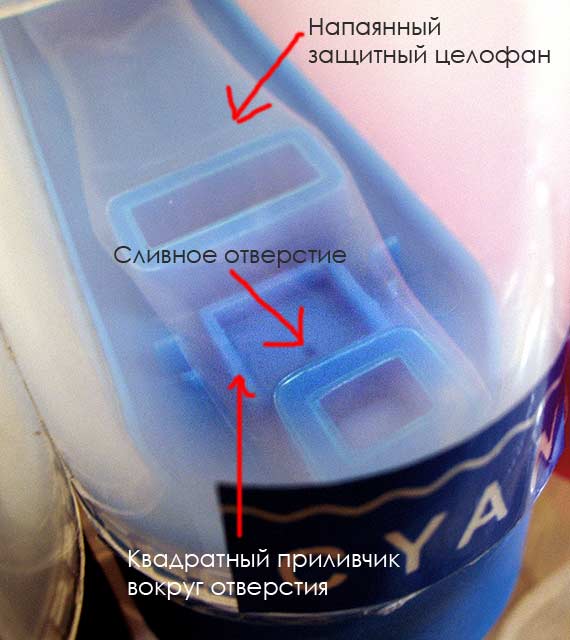

Не грабли но проблема доноров типа "ОФИС" №3 - "Текут..!?"
Прикрепленное изображение: Office_Plenka.jpg
Черный крупно Черный течет, крупно Красный течет, крупно
Иногда, китайцы плохо приваривают герметизирующую пленку, и какой-либо донор может оказаться негерметичен.
На глаз при осмотре выявить дефект проблематично. Зато вода сразу покажет протечку.
Нормальные продавцы без вопросов меняют такие доноры. Среди них и ресеттерс.

Сравнение доноров ОФИС и ПРО
ИзображениеИзображение Изображение
ПРОшки крупно ОФИСы крупно
Прикрепленное изображение: DSC00099_s.jpg Прикрепленное изображение: DSC00107_s.jpg Прикрепленное изображение: DSC00106_s.jpg
С ПРОшек снята крышка. Можно разглядеть силиконовый уплотнитель под крышкой и под шляпкой шурупа.
Крышка, вид сверху, снята уплотнительная манжета с чернильным г-образным штуцером. Под манжетой место для чернильного фильтра. Верхнее отверстие (на фото с синей пробкой) - воздушный отсек, нижнее (на фото с желтой пробкой) - дренажное отверстие, можно открыть при заправке чернилами для удобства выхода воздуха
Ранее офисы изготавливались из прозрачного пластика. Сейчас из более надежного материала молочного оттенка.
1. Объем, габариты (Д х Ш х В)
КК-ОФИСы - 80мл, 166 х 60 х 140 (без воздушного фильтра, без пробок)
ПРО - 180мл, 225 х 73х 103 мм (от стола до горловины, без пробок)
2. Нижний срез воздушного отсека
КК-ОФИСы - 40мм
ПРО - 1..2мм
Соответственно, балансировка несколько отличается. Под ПРОшки-мариотта нужна подставка 1..3см.
При ОФИСах-мариоттах чаще нужна подставка под принтер.
3. Возможность установки чернильного фильтра
ОФИС - не предусмотрена
ПРО - предусмотрена под манжетой чернильного штуцера (рис 09, поз. 6)
4. Объем заправки
В режиме мариоттов от 80..100% (грабли №1) объема донора, даю верхний уровень от донышка емкости(НЕ ОТ СТОЛА!))
КК-ОФИС...6,5..8см
ПРО......7..9см
В режиме баночек можно от 0..100%, но неудобно балансировать.
Либо поддерживать на одном уровне +/- 1..2 см (10..20мл). Балансировать по верхнему уровню. Тогда можно не париться.
Это соответствует объему 1..2 увеличенным картриджам R270 (11,2мл)

В режиме мариоттов балансировочный уровень - нижний срез ВО.
Для ОФИСа с перегородкой и с КК ВО они видны.
Для ПРОшек срез ВО снаружи не виден, находится на расстоянии около 5мм от нижней поверхности донора (от стола).
В режиме баночек - уровень чернил.
Полезная мелочь
Если есть возможность, вместе с СНПЧ закажите дополнительно угловые штуцеры (уточните диаметр по своей системе).
1. Штуцер белый угловой используется как переходник шприц-капсула при установке и обслуживании.
Штучка мелкая легко теряется, стоит копейки, при утрате приходится искать замену среди деталей от капельниц.
Я заказал десяток... После потери комплектного.
2. Белый штуцер можно использовать вместо красного для сопряжения капсулы и шлейфа.
3. Красный угловой штуцер (от капсулы) удобно использовать вместо воздушных фильтров в донорах - ПРО.
В донорах ОФИС большие отверстия, пристроить тоже можно, если постараться, но удобнее что-нибудь другое.

Способы защиты доноров от пыли
0. Накрывать доноры и принтер чехлом.
Просмотр сообщенияTack (21st October 2008 - 11:47 PM) писал:
предлагаю ... особо отметить пользу от использования чехла (матерчатого или полиэтиленового) для накрывания принтера и доноров. При его наличии не оседает пыть на механизме захвата и протяжки бумаги, она не скапливается на донорах в районе заливных горловин для чернил, в принципе можно обойтись без воздушных фильтров.
Этого достаточно, если сама ткань не "пылит".
1. Укрыть доноры в бокс
Исходное сообщение
2. Использовать вместо фильтров готовые угловые штуцеры.
Исходное сообщение
Исходное сообщение
3. Использовать вместо фильтров самодельные загнутые трубочки (от стержней авторучек, ушных палочек).
Как сделать фитинги, штуцера, гнуть трубочки по методу Episode
Исходное сообщение

Как освободить воздушный отсек от чернил.
Освобождение ВО доноров ОФИС
     Пережать шлейф ближе к донорам, что бы не залить капу
     Взять шприц, втянуть воздух, вставить в отверстие ВО
     Открыть заправочную горловину,
     Медленно надавливая на поршень шприца вытеснить все чернила из ВО (начнет булькать)
     Закрыть заправочную горловину
     Медленно покручивая вытащить шприц, уровень чернил в ВО может приподняться на 0,5-1мм
     Освободить шлейф
     Запустить штатную прочистку для удаления чернил с пластины ПГ и капы.
     Если перед операцией имел место косоструй, после неё потребуется выполнить "бутерброд" (для Эпсон).
Прикрепленное изображение: VO_Free_DSC00172_c.jpg
Внимание! При сильно заполненных чернилами отсеках доноров (чернильный и воздушный), чернила могут начать выливаться через заправочную горловину донора.
В этом случае, чернила стоит откачать шприцом с удлиненным носиком через ВО, заткнув заправочную горловину.
После чего либо слить в емкость (для сильно экономных), либо в унитаз (что безопаснее).
Освобождение ВО доноров ПРО
уже было описано, но до кучи...
Прикрепленное изображение: Free_VO_c.jpg
Крупно
На фото пробка ВО синего цвета, длинная толстая трубка на нижней стороне крышки донора - сам ВО.
Поскольку пробки могут быть переставлены (или будут совсем другого цвета), сориентируйтесь по картинке, с какой стороны у Вас ВО.
Если повернуть доноры заправочной горловиной к себе, ВО окажется справа, дренажное отверстие слева.
Можно понять, где ВО, а где дренаж, просто сняв обе пробки и сравнив. Просто дыра в крышке - дренаж, трубка - ВО.
Открыть отверстия (не всю пробку а маленькую затычку) воздушное и дренажное (на них одинаковые пробки).
В воздушное отверстие вставьте шприц (наполненный воздухом). Возможно, придётся воспользоваться каким-нибудь переходничком, например, белым Г-образным штуцером (обычно входит в комплект снпч от Ресеттерс).
Медленно вдувайте воздух в донор до появления бульканья (будет не видно, но слышно).
Если из дренажного отверстия показались чернила - придется лишние чернила откачать.
После появления бульков сначала затыкаем дренажное отверстие, потом убираем шприц.
