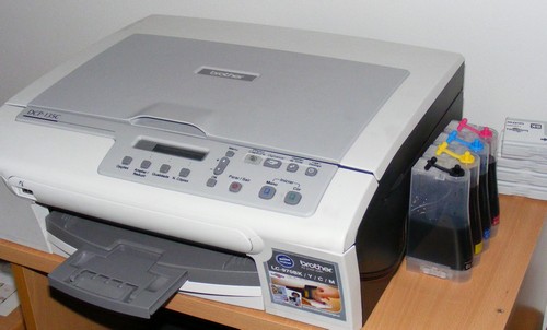

Привет владельцам Бразеров.
Принесли сегодня мне один, DCP-135C. Просили воткнуть системку.
Ок, без вопросов.
Весь вопрос только был- какие чернила лить.
Решил остановиться на следующих:
Черный- Inktec E0007 (пигмент),
Цветные- Inktec E0001 (водянка)
Оптечатал сразу тест, 100%. Потом прогнал около 100 страниц, разное качество и цвета, все нормально.
Завтра повторю тест.
Картинка в довесок:
Ок, без вопросов.
Картинка в довесок:

| Сообщение #8 Отправлено 27 ноября 2008 - 19:17
inove а как ты снпч приладил, к аппарату, это интересно! т.е. куда и чего там делал? фото по возможности!
