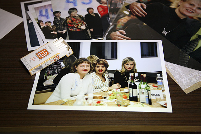

Дело вот в чём:
Купил я Епсон Р200(б\у) и к нему СНПЧ (ВВМ), и сразу же 200 листов бумаги Epson Glossy Photo Paper. Но вот в чем прикол:
При печати светлых красивых фоток на етой бумаги они получаются вообще не светлыми, даже если вручную максимально осветлить то они не стают светлими - они просто темные, хотя качество на высоте глянец супер!!! Печатаю на другой бумаге типа Ломонд, Барва, Аро всё ок, светлые класные но там глянец не той, а хочется качества.
Помогите разобраться: Может ето краска (использую чернила ВВМ ,так как дригих не нашол)? Или же все таки профиль печати (стоит по умолчанию стандартный)?
R 200 + СНПЧ (ВВМ) + Epson Glossy Photo Paper Темная печать!

у меня такой же агрегат был, такая же ерунда, на епсоне печать хорошая только оригиналом (если не менять дрова)

_SASH_, меняй чернила, строй профиль, и твой принтер тебя удивит своими способностями.

Вот до профилей не дошол, а какие чернила посоветуеш? С чернилами ВВМ одна морока, даже если напечатать фото на обычной бумаге то получаем мокрый листок, но печать норма, наверное чернила слишком жидкие.

1 - многократно обсуждалось насчет чернил
2 - обычная бумага НЕ предназначена для печати высококачественных фото. Естественно, что бумага будет "мокрой" после печати, а затем будет скручиваться в трубочку после просушки - ну не предназначена обычная бумага для такого кол-ва чернил, которое выливает на нее принтер при печати фото. Хотя, для печати фото-черновиков сойдет :)

Не спорю может и попадаются некоторые хорошые чернила ВВМ, но не всегда.
Стоит у мене еще один принтер НР1613, дак пока я ему не купил нормальных чернил - он мне чернилами ВВМ много крови попил. Может у нас их разбавляют, но все же кажеться что они немного жидковаты.

Видимо на рост этих шариков имеют непосредственное влияние чернила купленные у дилера вместе с СНПЧ, и трехмесячные, неудачные попытки добыться присутствия всех дюз на своих местах.
Но что самое странное в этом деле, что после замены "супер чернил" на другие, все дюзы сами вернулись, и с тех пор никуда не отлучаются, вот уже год как.
Спорить не стану, пыл поутих, но думаю, что компании WWM былобы очень на пользу пересмотреть свое отношение к контролю качества продукции в конечных точках реализации дилеров. :(
