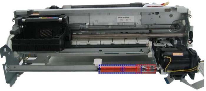

Все починил..., оказалось, что та штука, которая прижимается к головке на парковке почему то вовремя не отошла от нее, перекосилась и застряла. Я ее немножко потормошил и все заработало [:-}
О! Интересно, какая штука? Сверху или снизу? Покажи на картинке!
Вообще AP position error [6A00] - AP это какой то мотор...
