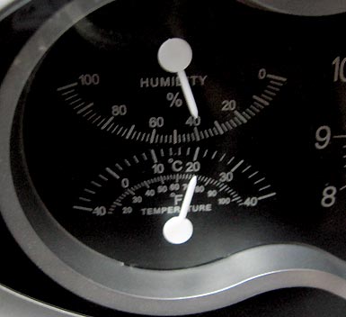

| Сообщение #15 Отправлено 27 февраля 2007 - 19:49
Влажность сколько в твоём помещении?
Не на глаз, а по приборам! :)
А, понял! С глосси-ломондом толстым проблем нет. Суперглосси глючит.:)

ЮХа (Feb 27 2007, 07:49 PM) писал:
См. аттач.
