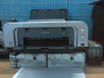

Это и объясняет перемешку цветов - у тебя бутылки высоко или доноры дырявые! Доноры вообще не нужны! Просто опусти бутылки ниже принтера. Или подними принтер на пустых 25 дисковых банках!
Уровень чернил должен быть НИЖЕ сопел! +2..-8 см

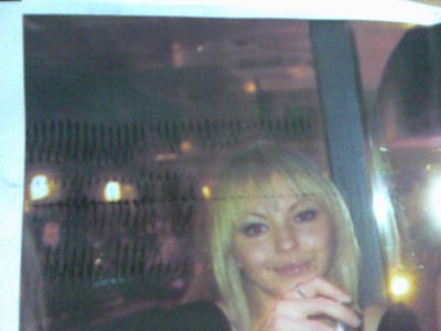

Вот как он печатает на обычной бумаге...

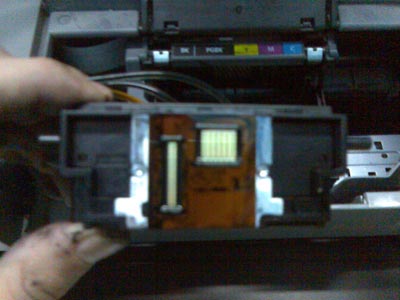

ПГ выглядит так... (извиняюсь за качество фоткал на телефон)

Принтер стоит вот так уже пол года....

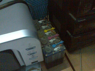

Кстати правильно ли у меня открыты клапаны для регулировки давления?
