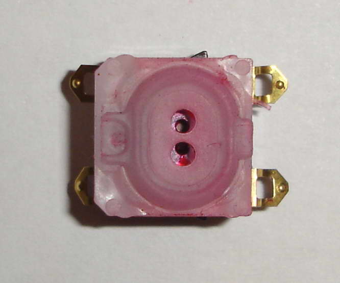

1.Вы же перечитали и изучили тему досконально...
А как же это фото датчика чернил, шта, клювом просчёлкале или куда?
Эта картинка не факт того, что датчик одноразовый. Наковырять кривыми руками с дури кто угодно может. :D Я заправлял оригинальные датчики, все нормально работало, единственно, что не со всеми чернилами.

|    Сообщение #85 Отправлено 05 июня 2007 - 23:54   s0178
SergeySh (3.06.2007 - 06:52) писал:
Уважаемый!!! Если есть что сказать,то говорите конкретно,что Вы разобрали ....надцать датчиков и ничего подобного не встречали.Это автор фото. Так вот-было разобрано 12 б\у картрж. и у 6 были эти прогары. Выводы за Вами. Далее попробуйте следующее: в новом оригинале картр. r270 отделите чип и аккуратно датчик. Далее всё так-же аккуратно (особенно датчик) поставте на место. Вставте в принтер и он его не увидет!!! А Вы батенька ....про перезарядку и чернила. Он свои-то не узнаёт. Попробуйте!!
|    Сообщение #86 Отправлено 06 июня 2007 - 07:55   SergeySh
Ох говорила мне мама "Не вступай в бесполезные споры" :)
Пока разрабатывал чип под эти картриджи разобрал не один десяток картриджей и ничего подобного не встречал. :D
Вывод один - неаккуратно разбирали. Прожечь керамическую пластину можно только приличным током, которого в башке принтера не имеется.
Все банально просто! После того как Вы аккуратно вытащили и вставили датчик, в канале датчика (два отверстия см. картинку) появился воздух, для того чтобы датчик заработал, надо картридж ЗАПРАВЛЯТЬ!, т.е. прокачать чернила через канал датчика. Все будет работать.
А Вы батенька прогар!!
:P

|    Сообщение #87 Отправлено 06 июня 2007 - 22:33   root
Пластина прогорает при наличии воздуха в камере датчика.
Если не допускать его попадания в камеру датчика - датчик остается целым и невредимым.
