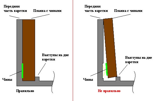

При установке планки нужно выполнить всего лишь два требования:
1. Планка должна заходить за выступы открывающие воздушные клапаны картриджей на дне каретки и упираться в дно каретки.
2. Верх планки должен быть плотно прижат к передней части каретки.
Никаких дополнительных прижымов, зажымов, креплений, прочих "жЫмов" не нужно!
Достаточно один раз установить согласно инструкции, и потом навсегда забыть об этой планке.
На рис. поперечный разрез каретки с установленной планкой:
слева - правильно установленная планка;
справа - планка установлена не правильно;

Тут модератор немного слукавил, нарисовав пупырышки квадратными. На самом деле они полукруглые, поэтому нижний упор планки ненадёжен. Кроме того, при установке планки нужно быть очень осторожным, чтобы не сковырнуть тот пупырышек. Иначе картридж обратно поставить - не судьба.

Эх Lazzy, Lazzy, неужели не видно, что рисунок сделан за пару минут в paint'е...
Можно конечно и закруглить пупырышки, наложить текстуры, свет, тени... Зачем?
Суть рисунок передает? И хватит.

Совершенно разный пластик каретки и планки.
Планка мягкая и податливая, каретка жесткая. Не представляю, как можно "сковырнуть пупырышки" :-X
Разве что, если специально... но это очень долго мучиться, и нужно извести не одну планку, и уйму времени... хотя, при определенных навыках и целях...
Но это другая тема, типа "убей свой принтер изощренным методом" ;)

Я ведь пишу, что можно сковырнуть, не потому, что придумываю, а потому как видел, как пользователи, пытаясь прижать планку отвёрткой, упираясь в пупырышки - сносили их ....

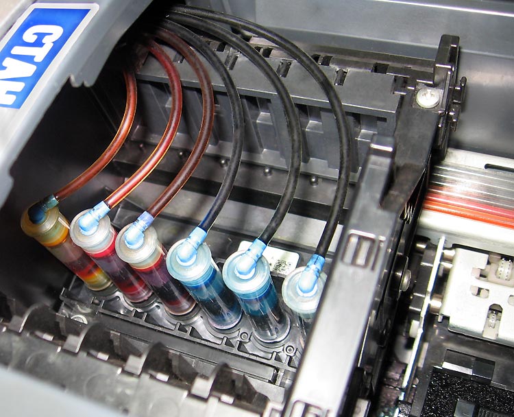

Уверен, что не только пупырышки можно снести, а и еще чего нибудь, если устанавливать планку молоточком...
Типа фото правильно установленной планки:

В руках мастера, что планка. что фото - супер. Но, увы, мастеров немного :(
