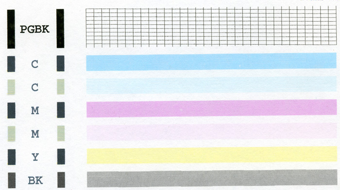

| Сообщение #12 Отправлено 13 февраля 2007 - 18:28
Baronyu (Feb 8 2007, 11:25 AM) писал:
Вот тест дюз.
эх... мне б такой тест... :(
