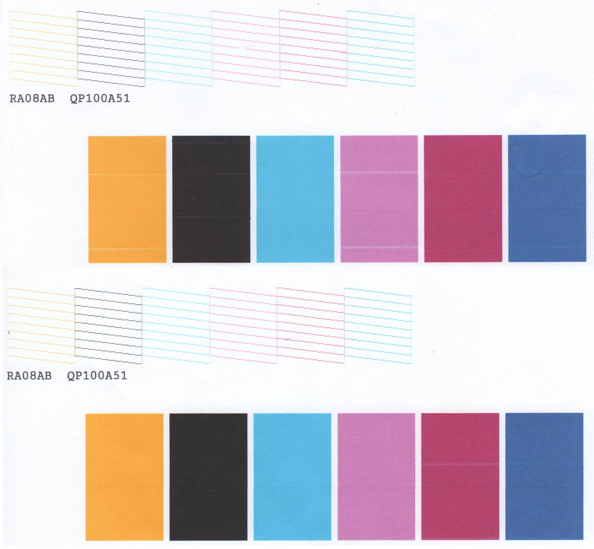

Ну вот, после 3-х недель тестирования, подскажите, пожалуйста, где собака порылась?
Прикрепленное изображение: img00111.jpg
Напомню, чернила WWM E82, Epson TX650+ капсулЫ.
Просмотр сообщенияKostyaS сказал:
Юрию удалось избавиться от перелива чернил в печатающую головку, Вам нет
Нету перелива. Чтобы был перелив нужно поставить доноры выше головы, как Юрию это удалось - я не знаю. Наверное, у него были простые банки.

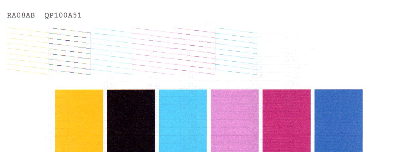

Вот ещё, после простоя. И после промывки.
Прикрепленное изображение: IMG.jpg
Вопрос: это чернила или я что-то не так делаю?

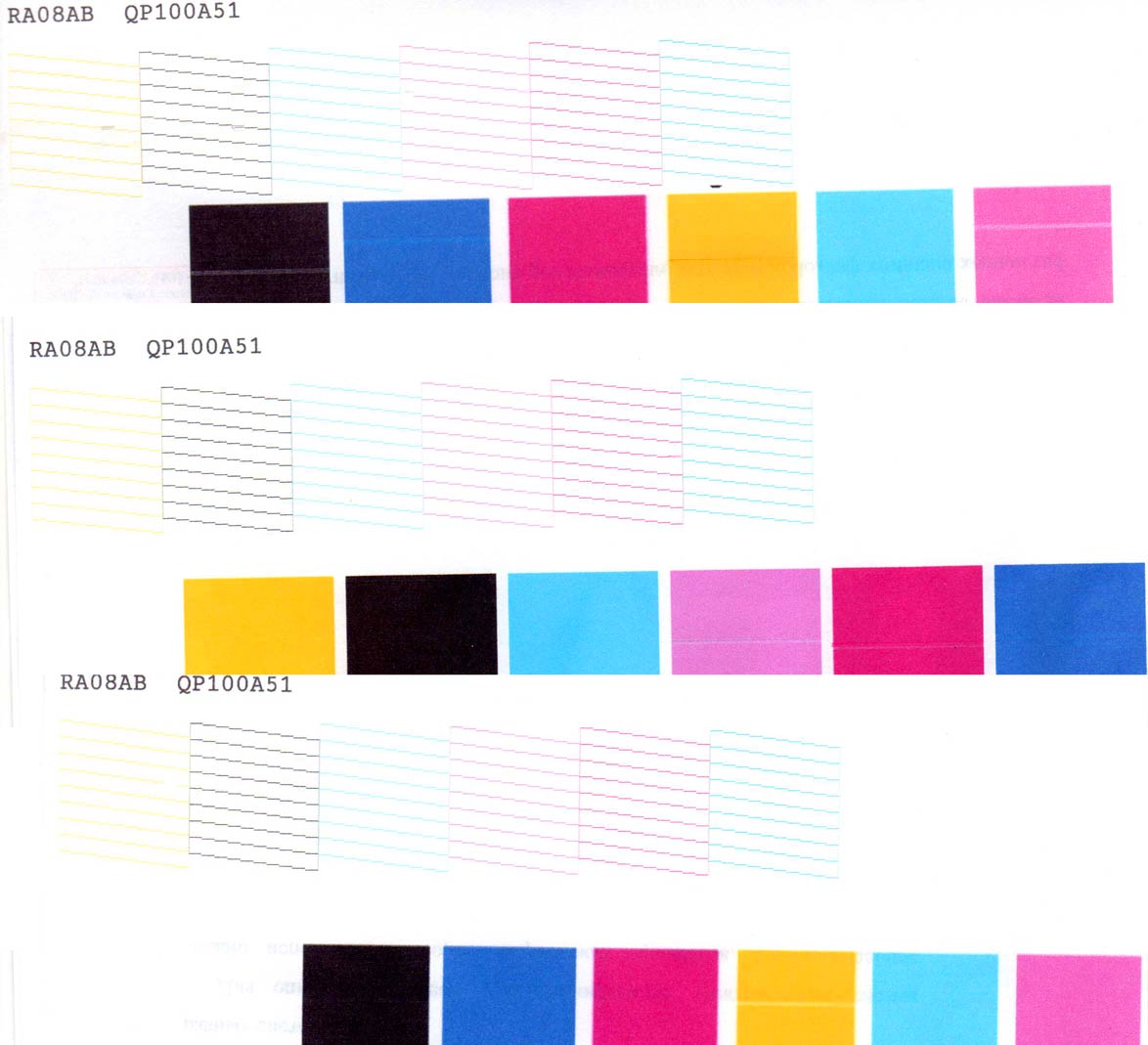

|    Сообщение #396 Отправлено 04 апреля 2012 - 21:44   burykin
Прошло время.
Прикрепленное изображение: img004.jpg
Я сам в шоке, ничего не делал...
