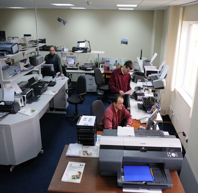

Ну и хорошо, что Вы это понимаете. Понимаете, что мы можем купить для тестов по 10 популярных моделей, но не по 100. На прилагаемой фотографии фрагмент работы ИЦ (правда, старенькая). Интересно, а по сколько принтеров одной модели покупают другие производители для разработки и тестирования своих чернил..Например, ОСР.

|    Сообщение #1318 Отправлено 30 августа 2015 - 10:00   combain
WWM,
Я нашел все Epson )))
C91
R320
CX7300
Итд...
Это фото 2005 - 2008 года ?
|    Сообщение #1319 Отправлено 30 августа 2015 - 10:11   WWM
где-то так.
