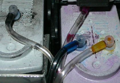

После того как 2 дня не печатал ничего, появился воздух в шлейфе, прямо у картриджей, и в воздушных отсеках всех доноров краска поднялась до уровня краски в отсеках для чернил. Вот такая анамалия... Причем шлейф я проверял сразу как тока его получил, с ним все должно быть норм.

да сори забыл: принтер мп 150, снпч от ресетерс, доноры офис, чернила инктек. Циан кста почему то сам на место встал уже, остальные пока нехотят.
Вот фотка:

Присоединяюсь, у меня тоже синий в отличие от осталбных цветов стоит на месте, что я ни делал с СНПЧ. В донорах кстати уровень краски совпадает с воздушными трубками. \ко всему прочему моя СНПЧ действительно негермитична и похоже, что в месте промежуточного соединения шлейфа от доноров и основного шлейфа идущего к картриджам. У меня они соединены через пластиковые трубочки. В месте соединеия подтекают чернила. Когда присмотрелся, заметил, что пластиковые трубочки очень плотно сидят на шлейфе со стороны доноров, а вот шлейф со стороны картриджей - нет. Виной эьлму является увеличенный диаметр основного шлейфа. Вот и получается, что один шлейф сидит плотно, а другой нет. Это минус рксеттерам, как можно было комплектовать шлейфами разного диаметра или я че-то не понимаю. Кстати основной шлейф слишком свободно садится и на Г-образный штуцера на картридже.
Флюгер, у тебя шлейфы одинакового диаметра?
| Сообщение #10 Отправлено 13 февраля 2007 - 05:47
Нет шлейфы также разного диаметра, Прикол в том, что я ни че не делал, а краска сама встала на место
- причем все цвета, просто после очередной промывки и печати она перестала вылазить из картриджей.[:-} Чернила в месте соединения шлейфа с донорами тоже подтекали. Шас ещё уберу краску из воздушных отсеков доноров и посматрю че будет...но похоже что у меня проблема решилась сама собой. B)
