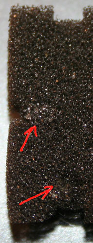

| Сообщение #6 Отправлено 01 февраля 2007 - 23:27
balandin77 (Feb 1 2007, 11:26 PM) писал:
А поролон, который по всей ширине, ну под бумагой который, его можна как нить достать постирать? Я с краю попробовал, не вылазит, собака. Как будто приклеен. А на нем тож наплевано хорошо.
Похоже что он приклеен по краям, там буквально несколько капель клея. Я по началу тоже пытался его вытащить, но он не шел, а сильнее тянуть было стремно. Потом таки потянул, он вышел, но несколько кусочков поролона остались на месте (оторвались).
На фотке места "отрыва" на длинном поролоне.
