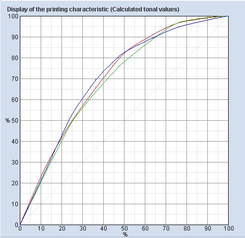

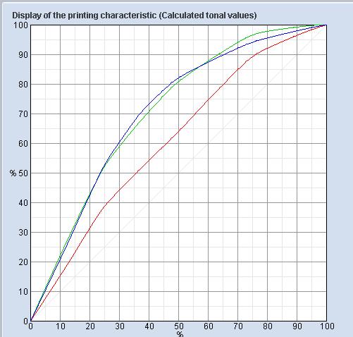

Несколько слов по поводу чернил HAMELEON EP7800 для этого аппарата. А точнее повторяемостиих характеристик от бутылочки к бутылочке.
У меня на R2400 стоит СНПЧ "SuperPrint" с донорами "Офис". Объем печати не великий,
поэтому покупаю чернила в фасовке 100мл. Вот представте ситуацию.
Остается в каком-то доноре (донорах) порядка ~20мл. Я доливаю туда ~50мл чернил соответствующего
цвета. В какой-то момент времени стал замечать постепенный уход синих/голубых цветов
в область фиолета (о котором тут многие пишут). Потом стабильно фиолетовый.
Ну ладно, печатать надо, делаю характеризацию и профилирование принтера по новой.
Все хорошо. Фиолетовый вместо голубого/синего пропадает. Все стабильно.
Тут опять на днях "дозаправлял" доноры. Опять постепенный уход в фиолетвый.
Дай, думаю, характеризацию делать не буду, просто профиль переделаю.
Посмотрю что там. Кто слабее/насыщеннее стал - Cyan-ы или Magent-ы.
Вот что увидел.
Слева - до последней "дозаправки", справа - после.
Чернила, что-ли сменить...
Вот что увидел.

Согласен...не стабильно от партии к партии...это я думаю касается всех производителей чернил. ИМХО.
З.Ы. Наверное потому некоторые и берут литровые...что б дольше...:)

Да, похоже выход только такой, либо менять производителя чернил (где гарантия, что новый будет лучше, чем старый), либо покупать большие объемы и получить стабильность на эти объемы. Я бы пошел вторым путем, что, в принципе, и сделал.

Может, просто стали Vivid Magenta для Epson xx80 серий фасовать для Epson xx00 серий как Magenta, посчитав что большой разницы нет?

Не удивлюсь, если стали местами лить чернила EP7880 вместо EP7800, а может и вовсе InkMate. Все же в одном месте происходит. Перепутать или сознательно обеспечить таким образом номенклатуру немудрено.
А то еще объявили об "универсальных" водных чернилах и о подходе "унивесальных" пигментных. Может началось?...
