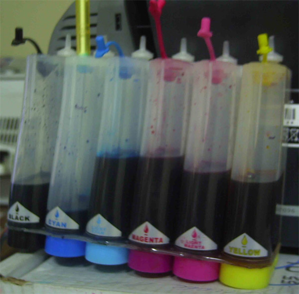

Вот скан. и фото банок. Фото из серии windows XP (оригинал всегда можете сами увидеть). Тень получилось зеленой. На баночке из под чернил написано Mega LNK Korea. Синий цвет тупо заткнул ручкой (резинка порвалась) - воздух не пропускает. Подскажите что же поможет. Только сильно не бейте

Уход в "зелень" свойственен чернилам-водянке Ink-Mate. У меня на тестовых фотографиях с серой шкалой тоже слегка проявляется зелень в темно серых зонах. На фотографиях это проявляется в тенях и на темно-русых волосах людей. Пока профиль не пользую а слегка осветляю фото- это в большинстве случаев помогает.

Уход в "зелень" свойственен многим неоригинальным чернилам.
Автору топика можно порекомендовать только сменить чернила на нормальные. И точно знать, на какие чернила сменить! Гарантирую, что ни у кого здесь профиля под Ваши mega - чернила не найдется...
Для того, чтоб здесь помогли, не только нам, но и Вам нужно точно знать, какой у Вас принтер, какие чернила (хотя бы марку), какая система подачи чернил.
