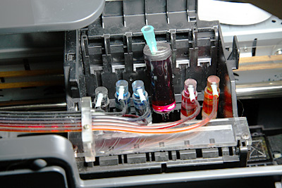

У меня R200 + СНПЧ + PRO6 + InkMate.
Не включал принтер неделю. После включения сделал тест - все цвета 100%. Запускаю печать фотки 10х15 и тут принтер начинает делать прокачку, после чего печатает фотку с полосами. После печати фотки сделал тест - лайт маджента почти полностью исчез. Прочистка и простой результата не дали. Начальная заправка и простой - решили проблему, снова тест 100%. Запускаю печать фоток 10х15, первые 5 печатает нормально на шестой снова пошли полосы. Делаю тест снова лайт маджента - прополи несколько дюз.
Подскажите кто знает что за беда и как побороть.

А до этого простоя ничего похожего не было? Судя по симптомам, или забит канал LM, (можно проверить шприцем, вставленным в капсулу, как прокачиваются чернила), или за время простоя обрзазовался потек чернил на поверхности головы. Проверь, в каком состоянии капа и шпатель рядом с ней - должны быть чистыми. Система капсульная? Если да, то попробуй сделать прочистку, нагрузив каретку железякой весом граммов 50 - это для лучшего прижима головы к шпателю, поможет счистить подсохшие остатки потека.
Еще не помешает проверить на герметичность, подсос воздуха в капсульной системе приводит к падению уровня чернил в капсуле, видно сразу.

У меня капсулы. Уровень чернил лайт маджента в капсуле 70%. В других есть и меньше, но проблемы почему то только с этим цветом.

70% - многовато будет. Заполнять капсулы больше чем на треть я смысла не вижу. Еще один важный момент - давление в капсуле. Если неправильно заправлены доноры или высоко стоят, то давление в капсуле быдет выше атомосферного и протечка чернил с последующим полошением обеспечены. То есть: если используешь доноры на основе сосуда Мариотта (Про-6, например), то они должны быть герметичны и правильно заправлены; если обычные емкости или проблемы с герметичностью сосудов Мариотта, то все решает уровень чернил в них, он дожен быть ниже поверхности ПГ (низ каретки). Идеально, в капсуле должно быть небольшое разрежение, но токое, чтоб воздух в дюзы не подсасывался

Попробуй опустить ёмкости с чернилами ниже на 5-10 см,
и скажи какой результат.

Короче: печатал и печатал - горя не знал. Вдруг исчезает мажента. Прокачиваю - появляется. Печатаю - исчезает. Причем, почти сразу после начала печати. Тут приуныл я, поскольку систему делал сам и не мог предположить косяков.
Для начала сделал так, как совсем недавно рекомендовал другим - заменил капсулу проблемного канала на то, что попалось под руку. Причём, подозрительную капсулу просто заткнул затычкой и убрал внутрь коробки, а в суррогатную капсулу залил ... мажентовый отстой скайхорза.
Тест после прокачки стопроцентный и печать такая же.
Проблема в моей самопальной капсуле, однозначно.

Напечатал несколько "а-четвёртых" Мажента стабильна. А позавчера-вчера -сегодня хотелось широко размахнуться и выкинуть принтер.
Кстати, в моей системе игры с поднятием-отпусканием доноров на +\- 10 см никакой роли не играют.
Вот капсулка подвела. Придется чуть пересмотреть конструкцию.

возможно наличие воздушных пузырьков (что правда сомнительно у такого юЗера) вот и появляется подсос воздуха ... через дюзы ... (хотя по идее не должно ...)
возможно что Ваши фильтры наработали на отказ ... вот и Эффект ... а так как Лайты летят только держи ... то вполне возможно ...
не исключено что остатки воздушных пузырьков внутри головки самой - очень характерно на МОИХ фильтрах наблюдается данный момент, присутствует небольшой воздушный пузырик, который периодически делится и продукт "распада" летит в систему дальше ... в конечном итоге все енто скапливается в ПГ и начинается ... 8-))

Только после ответа все набросились с упрёками - дескать, и помыслить не моги, что манжета негерметична! Да мы её с таким трудом сымаем! И только Dmitry стыдливо признался, да, мол было раз такое дело, не тот диаметр ...

По поводу уровня чернил в капсулах личное мнение: ПО-ФИ-ГУ. Конец иглы должен быть полностью погружён в чернила. Это главное.
Уменьшение уровня чернил говорит, скорее, о подсосе воздуха.
По поводу проблем с конкретной капсулой: тут где-то затерялось (ну, не обратили внимание) сообщение с РАЗРЕЗОМ капсулы. Жаль. Я ж не для себя старался.
