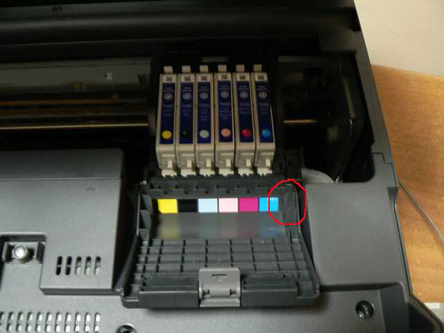

Всем добрый вечер. Возникла проблема при установке СНПЧ Lomond в МФУ Epson RX640. Крышка, которая прикрывает картриджи полностью перекрывает к ним доступ, в связи с чем не могу пропустить шлейф от СНПЧ. Пока выход нашел только один - немного отломать кусок крышки. Надеюсь на квалифицированный ответ.

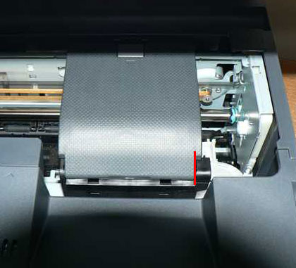

Попробуй в щель (на рис. красной линией) вставить вертикально широкую плоскую отвертку и потихоньку наклонять ее вправо. Ось вращения крышки должна выйти из паза влево и вверх.
Таким образом можно снять только саму крышку, и не ставить ее вообще.

Попробовал отверткой отогнуть, ничего не получается - слишком маленький ход, видимо штырек далеко сидит. Если дальше отгибать, то сломается.
Есть вариант отломать кусок крышки (на рис. красной линией), но тогда гарантии наверно лишусь.

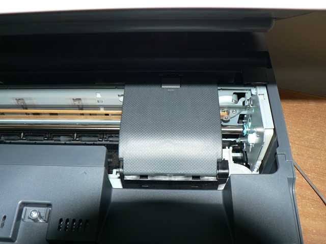

Что-нибудь додумали по этому поводу? Не хочется ломать ПГ (( В инструкции resetters напсино, что ломать нужно(( может умельцы изобрели иной способ?
