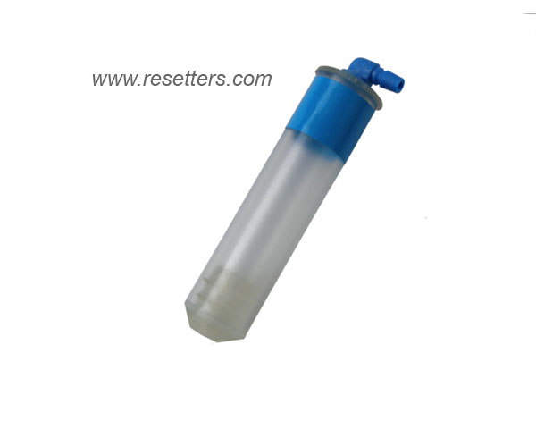

Капсула переработана полностью.
Раньше - это был шприц, который одевался носиком на штуцер, и имел заклеяный противоположный торец, с вклеяной трубкой шлейфа.
Посмотри на нынешнюю капсулу (рис).
Две элластичные манжеты, которые обеспечивают 100% герметичнось + фитинг.
Строение капсул я изучал внимательно, а "Косметические" - я взял в кавычки, поскольку для меня капсула по прежнему представляет цилиндрическую ёмкость, но с улучшенными соединительными узлами. Для конечного пользователя подобное решение выглядит намного привлекательней, чем первый релиз, как в техническом, так и эстетическом плане!
Ещё раз посмотрел описание к товару - "Блок для чернил из 6-ти емкостей - PRO-6", упоминания про фильтр так и не встретил.
