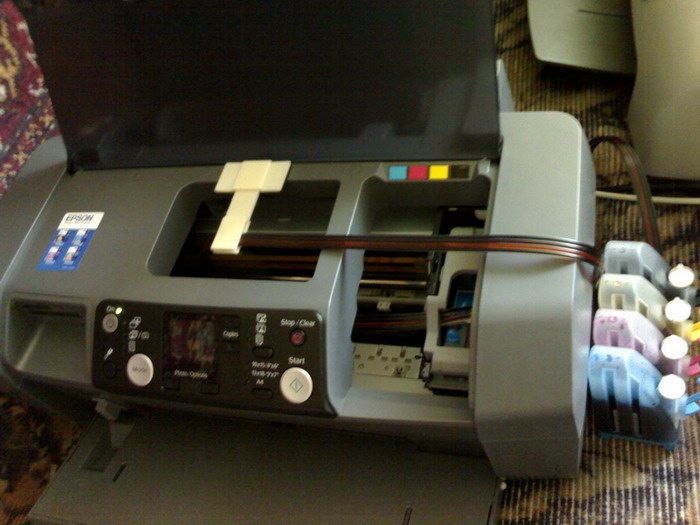

Помогите разобраться как правильно уложить шлейф в принтере Epson R240. Когда открываю крышку, вижу перегородки, посередине небольшое квадратное окно. Эти перегородки достаточно глубокие, когда каретка ездит, до нее расстояние меньше чем пол сантиметра от нижней части этой перегородки, она не будет мешать шлейфу?
Хотелось бы посмотреть на фотографии, у кого установлена СНПЧ от ресеттерс на этот принтер.
Нехорошо ведь будет, когда я получу по почте СНПЧ и до этого времени еще не буду знать как правильно уложить шлейф.
Надеюсь принтер дорабатывать не потребуется.

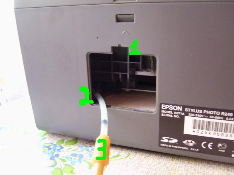

И как можно вывести из принтера трубку слива? Сзади нет никаких крышек, которые держатся на саморезах. Есть только небольшой лючок на защелке. Открыв его я не увидел поблизости никаких трубок. Памперс наместе, но трубки невидно.
Как правильно уложить шлейф у R240? Хотелось бы посмотреть фотографии.

Спасибо, теперь все ясно. Нужно отвинтить крышку и тогда появится место для трубок.

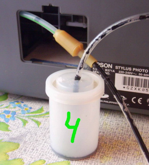

Слив я уже организовал, для того чтобы отыскать трубку достаточно было засунуть в лючок палец и как следует там поковыряться, трубка уложена слева люка и идет вдоль корпуса, заходит во внутренности памперса.
А снять крышку оказалось не так просто, защелки сидят крепко и чтобы их отогнуть потребовалось приложить немаленькие усилия.
Я открутил 2 винтика и снял эту крышку вместе с другой пластмассовой частью корпуса, отсоединил крышку и вернул другую планку на место.

Что именно, слив или процесс снятия крышки?
Как нибудь запечатлею, подожду солнечного дня, при искуственном освещении да еще и дешевой неонкой фото не очень получается.
Да, а на слив и действительно немерянно чернил уходит.
Например сегодня напечатал около 200 станиц А4 с двух сторон (годовую подшивку журнала) и за это время было 2 прочистки!
Причем одна вроде бы автоматическая. Я дал из менюшки команду проверки дюз (средствами самого принтера, на нем ведь органы управления есть), а вместо цветной таблички получил прочистку, и чипы почему то сбросились на 100%, хотя ни один цвет еще даже близко не заканчивался. После прочистки вылез наконец тест дюз.
Вот я и думаю, что это было - глюк чипов или принтер решил что пора сделать прочистку.

Я имел ввиду фотки самого принтера с установленной СНПЧ, вид со всех сторон, слив, каретку с СНПЧ, шлейф, пр...
Может у кого-то из твоих последователей меньше вопросов будет :)

Пока что по моим наблюдениям я могу предположить, что принтер Р240 не делает прочистки ври включении питания.
По крайней мере я каждый раз после выключения переливаю слив если он есть из мелкого 20мл пузырька в банку и стараюсь таким образом контролирвать количество слитых чернил.
(Чтобы потов взвесить все за и против и отключить помпу :))
Так вот при включении в эту емкость ничего не капает. Я думаю что может быть две причины этому:
1. Так как у этого принтера объем родных картриджей уменьшен по сравнению с Р220 и подобными, составляет около 8мл (я где то такое прочитал, не знаю правда ли) то возможно разработчики сжалились над пользователями и отключили прочистку при включении.
2. Возможно количество прокачиваемых чернил на столько мало, что оно остается в трубке слива.

| Сообщение #18 Отправлено 04 июня 2007 - 11:52
вот фотки.
как это было.
1. ножом подел защелку,лючек открыт.
2. в левом углу (там где шланг показался)ищим фонариком и вытаскиваем наружу.
3. Использую резиновый переходник с капельницы (в аптеке 7.5р) один конец на вытащиную трубку другой на обрезанный конец капельницы!
как это было.
| Сообщение #19 Отправлено 04 июня 2007 - 11:57
4. Баночка от негатива.
Баночку желательно ниже уровня ПГ.
Если что еще сфотать пишите.
