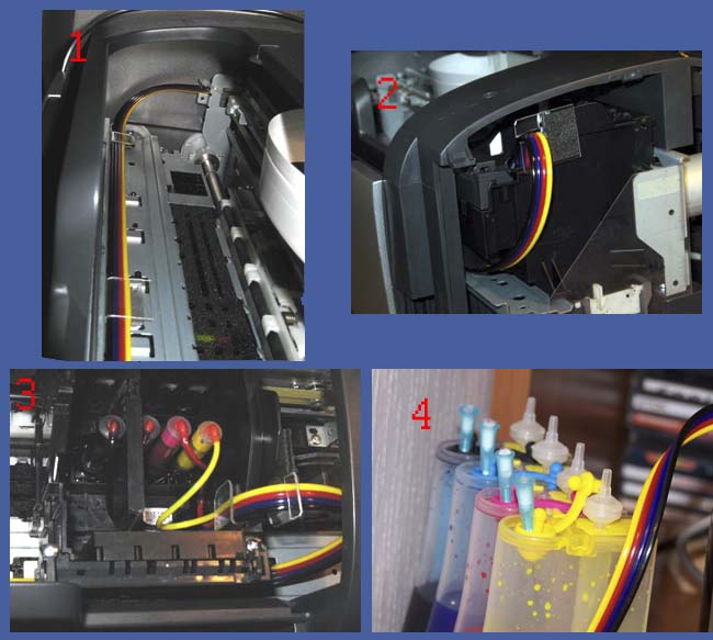

Решил поделиться своим небогатым опытом установки СНПЧ от ресетторов на С87 и описать небольшие проблемы, с которыми столкнулся, несмотря на предварительное изучение чужого опыта по форуму. В принципе, большинсво моих проблем, наверняка уже много людей проходило и в форуме об этом есть, но пока все это найдешь... Да и не знаешь поначалу - что искать-то. Если знатоки укажут мне на незамеченные до поры грабли - буду весьма признателен! Хотя, скоро два месяца - полет нормальный (тьфу-тьфу).
Штатную прокладку шлейфа по верху (по инструкции) отмел сразу и ни разу об этом не пожалел. Сделал примерно, как здесь с небольшими модификациями из-за другой СНПЧ. Сложного ничего нет, если руки вставлены в правильное место, не спешить и делать все аккуратно.
1) Первым делом (после снятия обеих боковин) надо проложить шлейф (не крепить, а только проложить). При этом не забыть продеть его в заглушку в левой крышке, в которой сделать пропил, как показал Индеец. Если забыть это сделать, то потом придется или отцеплять шлейф от емкостей или пилить эту заглушку (я выбрал последнее, чтобы лишний раз не трогать трубочки).
Да, забыл - на гарантию на принтер лучше забить сразу - ее все равно не будет! Если сразу забить - будешь чувствовать себя гораздо свободнее.
2) Надеваем капсулы (по инструкции к СНПЧ) и наживляем капсулы на штуцеры (не до конца - только чтобы держались).
3) Окончательно прокладываем шлейф - с учетом хода головки, есс-но, чтобы небольшой запас был (но это можно и потом немного подкорректировать. Для крепления шлейфа я использовал прилагаемые клипсы, но их не хватало при такой прокладке. Дополнительную клипсу для крепления шлейфа в середке (фото 1) сделал из лишней, широкой клипсы, которая должна была держать шлейф сверху. Способом разрезания обычными ножницами - материал достаточно тонкий, немного эластичный, можно аккуратно отрезать без сколов.
здесь можно много чего посмотреть про прокладку, если не лень читать - больно уж много там всего.
4) крепим шлейф на голове. Сразу советую снять и засунуть куда-нибудь подальше (можно и в мусорное ведро :) защелку (рамку), которая фиксирует картриджи. В принципе, можно и с ней, но без нее несравненно удобнее. На выходе из головы надо придать шлейфу горизонтальное направление, чтобы он не долбился в крышку принтера и не дай Бог, не заклинил в правом положении башки (было у меня и это). Для этого я использовал прилагаемый уголок для крепления планки чипа - его все равно очень трудно прилепить, чтобы он прижимал планку хорошо. Выпрямил его способом разгибания на нагретом паяльнике и вырезал небольшой паз под шлейф (опять же, ножницами). Можно, наверное, использовать и остатки широкой клипсы, но ее разгибать надо больше. Это все видно на фото 2 и 3.
5) заправка чернилами (по инструкции), надеваем капсулы окончательно, не забыв смочить носик чернилами или дистиллятом - а то они, довольно туго надеваются, ставим планку чипа. С ней у меня заморочка была - надо очень хорошо прижать, чтобы был надежный контакт. А упереться не во что. Страшнивато было башку своротить. После установки и включения принтер отказался признать картриджи. Ну, думаю, пипец! Приехали! Или чип не тот случайно положили, или неисправен. Придется писать, ждать, пока другой пришлют... Потом прижал посильнее - распознался! Но через некоторое время во время печати опять контакт пропал - говорит, нету у тебя черного картриджа! Вылечил окончательно путем расклинивания пластмассовой пластинкой от задней стенки картриджного отсека между черной капсулой и цианом. Пластинку вырезал опять же ножницами из попавшейся под руку пластмасски. (фото 3). Недостаток один - плохо видно уровень чернил в циане, когда голова на парковке. Лучше пластинку из прозрачного оргстекла было бы вырезать, но мне в лом было - печатать-то хоца побыстрее начать! Через месяц я пластинку эту вовсе снял - там, видно, прижалось, привыкло и контачит пока нормально.
Да, промывку головы перед заливкой InkTec после родных чернил не делал - не смог найти промывочную жидкость, которая бы мне внушила доверие. Рискнул немного. Просто сразу же после установки капсул - 3 штатные прочистки и достаточно интенсивно попечатал фотки - листов 10 А4 заранее подготовил к печати. В инструкции ведь тоже про необходимость промывки не пишут - пара прочисток и все.
Ну вот, собственно и все по установке. Enjoy, вроде! Но не долго... Иногда полосить непредсказуемо начал. Эта история где-то была на форуме, не смог найти сейчас. Кратко - перелив чернил из-за дурацких доноров + настольной лампы, которая подогревала воздух в донорах и чернила вытеслялись в воздушный канал. Потом еще были пляски с бубном. Окончательно проблему решил превращением доноров "офис" в "дом" с помошью игл от шприцев и ваты в качестве воздушных фильтров. Оригинальный способ, как мне кажется
Но зато - красивые! И главное - забыл про пропадание дюз! Для этого еще подставку под принтер сделал высотой 4 см. - 3 рейки, кусок ламината для пола, десяток гвоздиков. Ну, еще немного шкуркой и лаком по этому прошелся для пущей важности. Под нее в аккурат пачка фотобумаги входит 100 листов. Приходится поглядывать на уровень чернил и чурбачек под доноры подкладывать, когда они на дне или ставить их на ту же подставку, но, вообще-то, С87 не очень критичен к уровню чернил - главное, не заливать его. Лучше уж ниже, чем выше. А доноры с сосудом Мариотта, который не виден и нельзя реально понять, какой же там эффективный уровень, хуже, чем без этого сосуда, имхо. Особенно, если не печатать непрерывно. Да, еще с таким "усовершенствованием" нельзя заливать чернила до упора! Конец иглы должен быть в воздухе, а то рискуете залить все вокруг чернилами при повышении температуры или падении атм. давления.
Еще была проблема, когда желтый начал откровенно черным хреначит какое-то время.
Посмотрел - в желтой капсуле, снизу слой черных чернил появился! Наверное, как-то через капу и голову перетекли что ли? Наверное, это не черные были, а смесь из капы. Сейчас уже не могу восстановить всех деталей проишествия - вероятно, доноры оказались поднятыми какое-то время. Возможно, при заливке чернил.
Еще осталась одна нерешенная проблема :bravo: - при печати текста в режиме "нормальное качество" листов через 10 черный начинает полосить со страшной силой - читать трудно даже. Четверти дюз нет! 1-2 прочистки лечат, но опять на 10-15 страниц. Такое впечатление, что ему чернил не хватает - страницы-то быстро оттуда вылетают. В режиме "высокое качество" или фото - все ОК, но медленно. Поднимание доноров не помогает. Пережатия капилляров не обнаружил. Есть у кого-нибудь идеи? В общем, меня это не сильно напрягает - большие тексты на работе на лазернике печатаю, а фото печатается хорошо. Редко-редко 1-2 дюзы пропадают. Раз в неделю, наверное.
Ну вот, собственно, и все. В результате доволен - включил и печатай! Даже тест дюз стал редко делать. А поначалу - почти перед каждой фоткой делал. Когда дойдешь до того, что захочется, чтобы лица на фотках были нормального цвета - советую сразу освоить Color dark room - имхо, это самый прямой путь получить более-менее приличную цветопередачу. Если, конечно, не заказывать профили по 1000р. за штуку - они уж, наверное, лучше будут, чем самопальные. Но меня и мои вполне устраивают.
Удачи!

Вау! Зачем пробку-то чернильного донора иголкой проткнул? <_<
После этого у тебя уже не сосуд Мариотта, а обычная баночка ...

Так этого и хотел! Я ж писал в этом посте, что из-за этих каналов проблем у меня было гораздо больше, чем без них. Настольная лампа - подвинул ее, чтобы посмотреть на доноры и оставил. Она чернила в воздушный канал погнала, нагрев воздух. После перерыва в печати в полчаса - дюзы вдруг пропадают. После прочистки - появляются. Надоело! Кроме лампы - форточку я еще люблю открывать. Да еще и атмосферное давление отчего-то меняется. А этим я управлять совсем не могу :). К сожалению. А уровень в воздушных каналах не виден. Ну и вдруг - полосы откуда ни возьмись. Поднимал-опускал, чертыхался, пока не проколол их на х@. И с тех пор почти забыл даже про тест дюз! После включения даже не всегда пускаю, т.к. как правило - 100%. Мои хождения по мукам здесь описаны.
По-моему, если нет визуального контроля за воздушным каналами, в моем случае (не постоянная печать и свет люблю) лучше вовсе без них. Или канал должен быть намного толще. В идеале - скажем 1/4 донора с торца по вертикали - канал. Тогда видно было бы и его и чернила в основной части
| Сообщение #32 Отправлено 26 января 2007 - 10:41
serkun (Jan 26 2007, 11:01 AM) писал:
У меня стоят ОФИС-6 емкостью примерно 100 мл каждый отсек. При заполнении 30-35 мл чернил каждого цвета их уровень гораздо ниже воздушного отсека и его прекрасно видно. Доноры стоят стоят на одном уровне с принтером. После простоя в 1-2 дня тест дюз 100%.
ЗЫ Кстати доноры стоят совсем рядом с батареей. Но топят у нас слабенько и температурный режим находится в пределах 18-20 градусов.
| Сообщение #33 Отправлено 26 января 2007 - 10:52
Tack (Jan 26 2007, 11:41 AM) писал:
Так у вас и получается донор "дом", только другим способом. Раз уровень ниже воздушного канала, то он и не работает, как сосуд Мариотта. Можно и так, но я просто хочу пореже доливать. Поэтому наливаю под уровень иголок, опускаю доноры (точнее, приподнимаю принтер подставкой), а когда уровень падает до 1/4-1/5 - просто ставлю доноры на ту же подставку или на чурбачек небольшой - он у меня там рядом валяется. Это проще, чем доливать.
А то, что у Вас тоже все ОК - только подтверждает, что так и надо делать - выключить эти сосуды (чтоб их мать...!) из работы так или иначе.

В который раз замечаю - как только похвалишься чем-то - почти сразу что-нибудь произойдет, чтобы тебя носом об пол... Просто мистика какая-то!
Пришел домой, взглянул на доноры - в циане в воздушном канале уровень где-то на сантиметр поднялся от уровня чернил!!! Иголка законопатилась как-то. От чернильных испарений что ли? Вытащил, продул шприцем, всунул обратно. Надо, наверное, потолще иглы взять - сейчас стоят от 2-х кубовых импортных шприцев. Надо где-то наши достать, кандовые.
Но тест дюз - все равно 100%! Даже без штатной прочистки после включения - он ее как-то странно, по непостижимому для меня алгоритму включает. К моему удовольствию - довольно редко. После включения - наверное, каждый четвертый раз только. И при длительной печати иногда запускает. Блин! Опять похвалился! Тьфу-тьфу-тьфу!

serkun (Jan 26 2007, 09:59 PM) писал:
Если уж решил искоренить Мариотта как врага народа :) проплавь маленькие отверстия в трубке, на самом верху так, чтобы соединялись две емкости.
И иглы торчать не будут, и штатные фильтры сойдут, и эстетика будет на должном.
А вдруг решишь вернуть старика Мариотта к сознанию, можно будет капелькой клея все поправить :)
