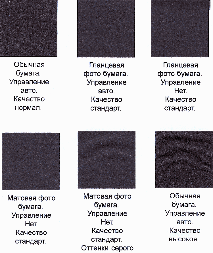

| Сообщение #11 Отправлено 18 января 2007 - 18:54
Сделал тест. Видно, что пигмент используеться только при "обычной" бумаге.
