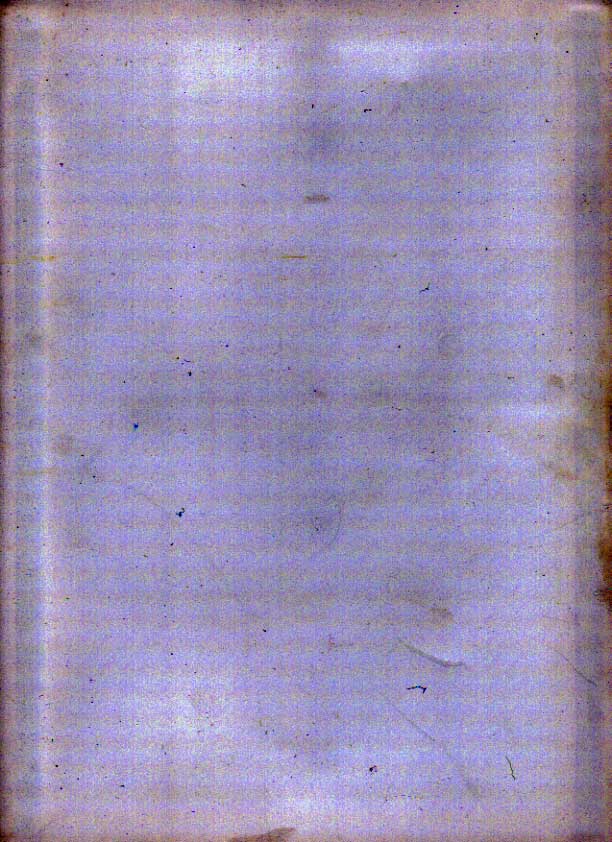

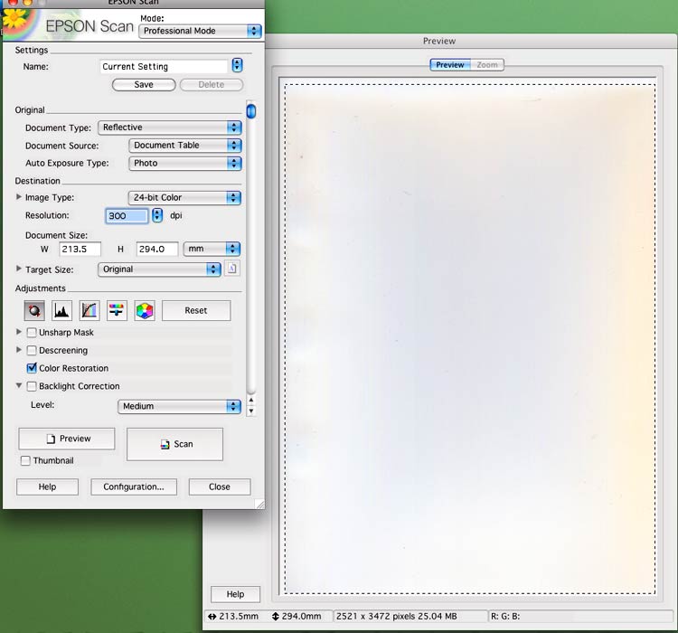

Нда, думал мой V200 только конструктивно сдал в сравнении со старыми моделями (корпус ДЕРЬМО, транспортного фиксатора каретки нет, хотя место под него есть), а он еще и "видит" плохо. Та же фигня.
Кстати желтизна эта с той стороны где проложен шлейф, а на шлейфе экран (как я понял) из фольги, а она блестит... других объяснений не вижу.

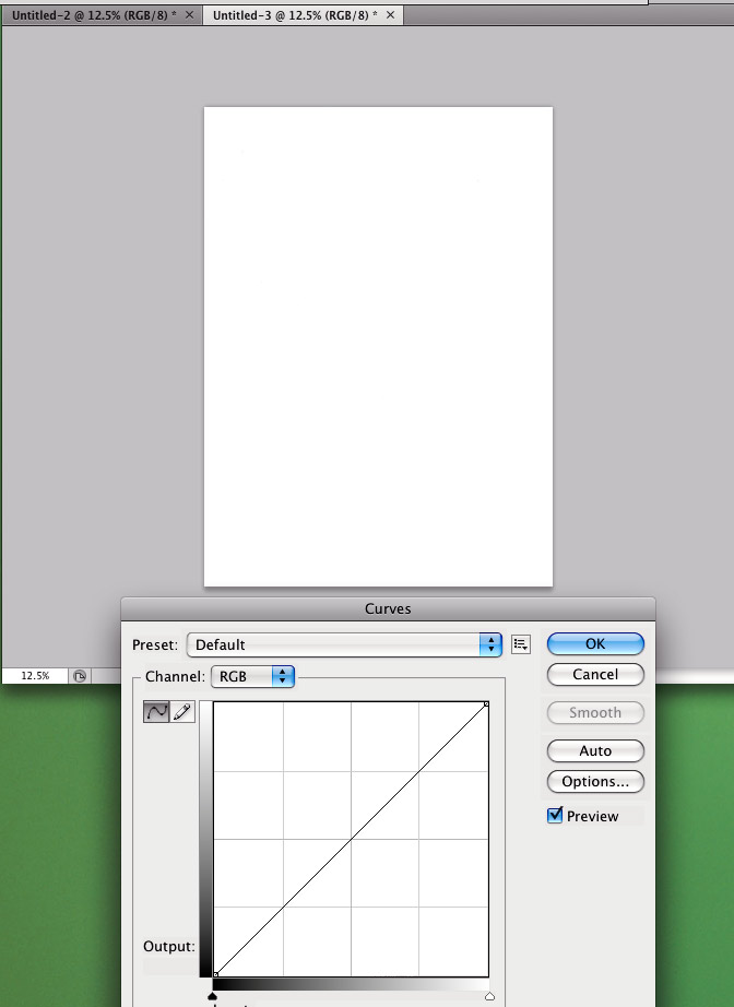

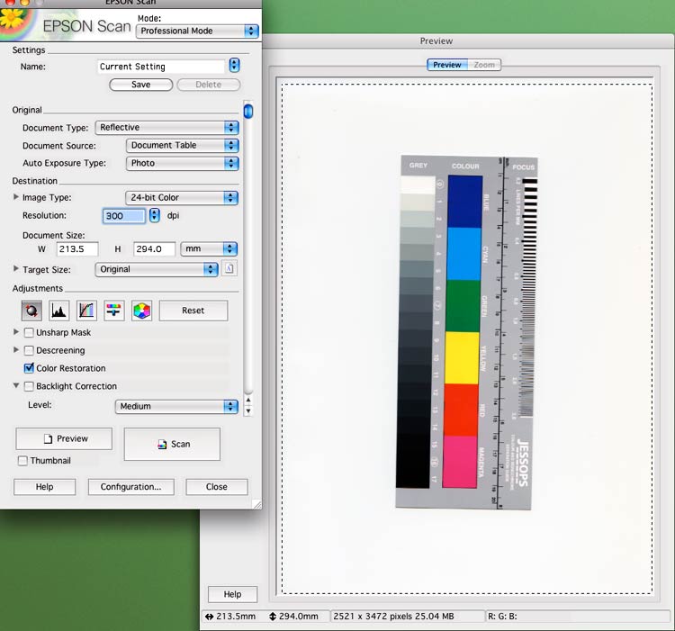

Странно, попробовал отсканировать "ничего" на своем сканере от мфу сх4300, тип экспозиции "фото", разрешение 300, у меня все нормально, девственно чистый скан. Включал "восстановление цвета" - без изменений.

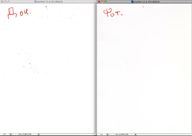

Чето тут не то, в режиме "Документ" чистый скан, а в "Фото" просто ужасные какие то шумы. В обоих случаях сканит оно в RGB.

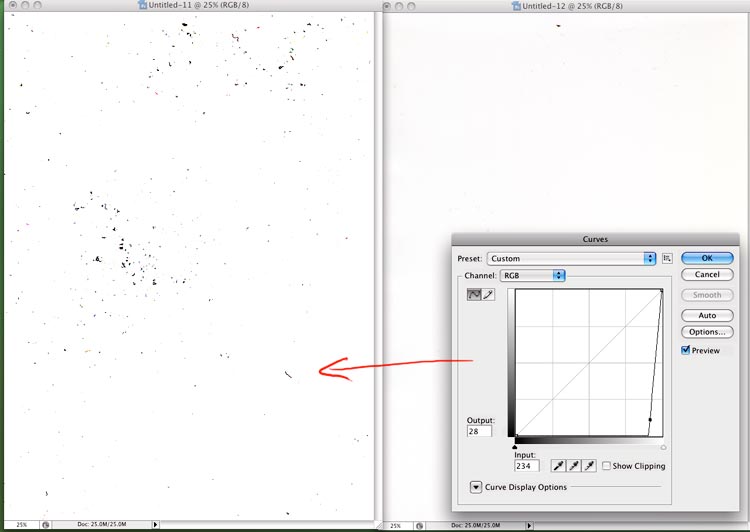

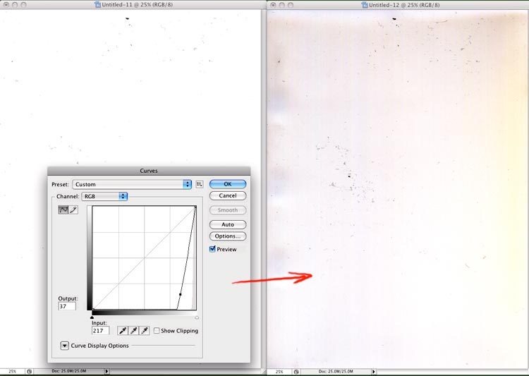

Юра У меня при "выкручивании" кривых:
- "восстановление цвета" - выкл. без изменений, как в посте 15.
- "восстановление цвета" - вкл. скан немного посерел и появились узкая полоска слева. Но это помоему хрень которая прикреплена к крышке сканера немного меньше области сканирования.

Опция "восстановление цвета" особо не влияет на ситуцию, она просто усиливает глюк.
В режиме "Документ" гистограмма пустая, в режиме "Фото" на ней появляется некая инфа. "Выкрутив" кривую мы просто видим что там сканер "нафантазировал", это очень похоже на обычные шумы на высоких ISO.

По моему мы тут фигней занялись, не глюк это, а фича.
Один черт есть лишнее на белом поле на скане с мишенькой. Попробуй отсканировать лист любой "белой" бумаги. Структура ее уж точно будет разукрашена. Получается и в режиме "без цветокоррекции" драйвер чего то пытается корректировать.
Честь и хвала Сейкам за Изи фото принт - хороша софтина, при условии использования оригинальных расходников. И на моей цифромыльнице есть возможность сохранять отснятое в сыром виде(RAW) , но посмотрев что там пишется - решил, что в джипег Матсушиты трамбуют довольно грамотно. Но в случае использования сканера , как измерительного инструмента сей сервис - помеха. Не могут не шуметь матрицы сканеров. Обладателям МФУ видимо повезло больше. Хотя там и сканирующий элемент отличен от v10-100-200, соответственно и драйвер другой.
Прийдется смириться и с этим фактом.

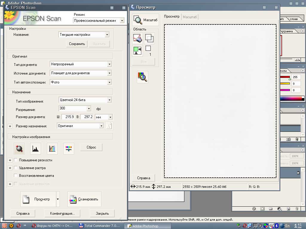

Тю, блин. Загрузка не работает... Видать с файерволлом намудрил....
Насканил тут... В общем, выложу позже вечером.
== add ==
Настройки:
Скан:
Курвы в шопе:
Скорее - прижимной столик...
== add ==
Настройки:
Скан:
Курвы в шопе:

В режиме "Документ" совершенно чистый скан. Сканировал фотографию (600 dpi) в обоих режимах, отличий не нашел, зачем нужен режим "Фото" ? Разве что в нем становятся активны чекбоксы всяких софтовых "автокоррекций" но они нафиг не нужны ИМХО.
Но если сканить без коррекции цвета шумит стабильно, тут ничего не поделаешь.

А вы чё,бумажку белую не подкладываете? Белая резинка (а бывает и черная) имеет под лампой сканера очень чудной спектр отражения и эталоном служить не может. А настройки нехрен крутить. Там по дефолту все правильно. Откройте учебник Фотошопа,там расписано для чего и когда двигать левелсы ,курвы и сатурейшн.
А зачем у Юры стоит галка КолорРесторешн?

Сдается мне, что если бы производители сканеров позволили себе такую роскошь, как полное отключение коррекции полученной картинки, то продавать свои изделия было бы куда сложнее. Да и все эти фичи в драйверах работают красиво. Не о камерах с полноформатной матрицей речь - если есть обладатели цифромыльниц, имеющих режим RAW, то посмотрите , что выдает матрица "в натуре" и прикиньте сколько понадобиться времени и усилий, что бы выглядело отснятое хотя бы так же, если б снимали в jpg. Кстати, попробовал одновременно отсканить монаковскую мишень и IT8 с "умными" коррекциями сканера - "доводить рашпилем" профилек пришлось гораздо меньше...
И если ваш аппарат при сканировании "белого" листа выдал чистое поле, то "умный" драйвер позаботился о том, что бы убрать все лишнее, на его взгляд, и выдать красивый чистый лист. Мой V10 , особенно при высоких разрешениях замечательно воспроизводит структуру офисной(и не только) бумаги. Так что, на мой взгляд, важнее не сам аппарат, а софт, коим он комплектуется и использовать в этом деле можно ЛЮБОЙ сканер с практически одинаковым успехом. Выбор повлияет только на продолжительность ритуальных плясок с бубном.
