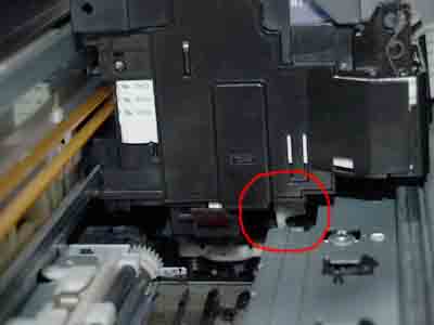

Вы уверенны что он (белый рычаг) должен находиться "Слева от каретки, между зубчатым ремнем и валом по которому ездит каретка", на фотке видно что он справа. + Я его вдавить внутрь(от себя) немогу, я смотрел его расположение когда каретка выезжала для замены чернил, так вот он лежал в левую сторону <=

|    Сообщение #14 Отправлено 13 января 2007 - 19:02   Elvi$
Так что там рычажком? Episode, может ты ошибся?

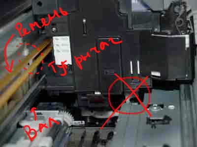

ГостьЮра_*
Сильно однако...

|    Сообщение #17 Отправлено 14 января 2007 - 02:20   Episode
Я же написал - НА ВЫКЛЮЧЕННОМ принтере.
Это значит - что нужно отключить все кабеля от принтера, перенести его на большой, пустой стол, обеспечить доступ к принтеру со всех сторон, яркое, рассеяное освещение, чистые руки и инструмент, трезвую голову, и холодный расчет.
И... внимательно всмотреться в картинку Юры, определится в конце концов, где лево и право, а потом приступать к работам.
Вот :)
