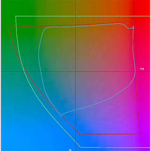

На рисунке красная линия-адобе РГБ, зелёная- профиль сканера, голубая-профиль принтера.

Привет всем! Скачал недавно чудесную программу Monaco 4.8, с ней в комплекте идёт Monaco Gamut works. Что за программы, никомы объяснять не надо. К этой программе пришлось купить хороший сканер Кэнон 4400Ф (не идеал, конечно, но цветопередача нормальная). И занялся я заново построением профилей для Эпсон Р220+ОЦП, бумага Эпсон премиум глосс и Кэнон ГП501. Всё сделал по методике Юрия, в принципе получилось нормально (много не успел напечатать), но мучает меня такой вопрос. Почему профиль у меня получился с таким ограниченным цветовым охватом? Гамут показывает, что цветовой охват сканера больше, чем адоб РГБ, а у принтера намного меньше. В чём тут проблема, в руках, в чернилах, в оборудовании? Или то, что показывает Гамут вообще не имеет значения и я чего то не понимаю? Спасибо!

Так и должно быть. Огромный охват-особенность планшетных сканеров. Считается,что это нехорошо.После профилирования охват сканера сжимается.Профиль твой не хуже,чем сделанный спектрофотометром.Только от чрезмерности охвата сканера есть загогулина. Учти,что "охват" и правильная цветопередача внутри него-разные вещи.
В аттаче: большой белый-сканер Епсон 2ххх -фабричный профиль;большой синий-после профилирования.Голубой-СРГБ;Белый/красный-Ломонд премиум/Ломонд матт для РХ600/Инк Тек.Сделано спектрофотометром ПринтФиксПро по 225 патчам.
