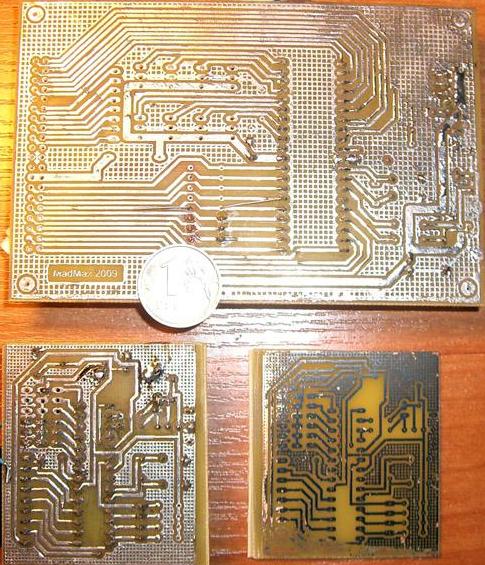

Мне лениво возиться с фоторезистами, печатаю лазерником на пищевой фольге, потом под утюг хорошо прижать и прогреть, если с двух сторон то дважды прогреть и совместить дырки.
Качество получается при свежем картридже близко к идеальному, к сожалению сейчас все более менее путевое уже в корпусах, вот навскидку из последнего

на большой плате можете увидеть надпись, толщина где то 0.2, высота окна где надпись - 5мм.
На снимке дорожки выглядят не совсем правильными, это неровное лужение+фотоаппарат дают такой эффект.
Внизу справа черная плата - брак из за непрогрева.

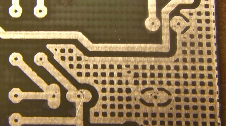

вот детальный снимок, видно горбатое лужение, для сравнения толщины дорожек рядом атмега 8 в СМД, от ног до ног 10мм
Напоследок снял тонер с бракованной платы, можете оценить качество дорожек, размер шахматки 0.4 дорожка 0.4 просвет (насколько помню по иглу), меточные дыры под сверловку димаметр 0.3, в центре просвет между площадками менее 0.1 чисто моя ошибка при разводке, по факту есть разрыв но паять будет неудобно, при лужении будет замыкать постоянно.
Личная практика, мне проще сделать готовую плату и собрать девайс чем лепить на макетке и постоянно путаться в проводах и контактах.
Время на изготовление
1 печать на фольге пару вариантов (иногда бывают коробления фольги) в общем 5-10 минут
2 под утюг с плавным охлаждением минут 15
3 травление минут 5-10, зависит от качества раствора.
4 сверловка, тут сами понимаете чем больше дыр тем больше возни.
Сборка на макетке с перепроверками и коррекцией ошибок час-два-три, в зависимости от количества соединений
