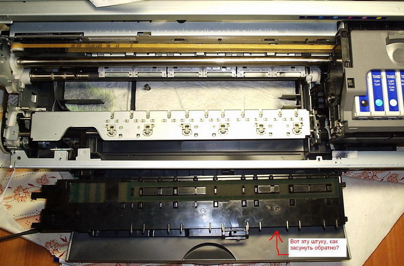

Собственно разобрал для того чтоб промыть памперс , а вот теперь незнаю, как собрать
Неподскажите? :unsure:
Вот фото
  • Прикрепленное изображение: post-33-1167256035.jpg
|    Сообщение #2 Отправлено 28 декабря 2006 - 00:50   Episode
Вот ссылка на страницу где можно качнуть сервис-мануал, в нем подробно описана разборка, и главное - сборка принтера.
з.ы. а ведь вывести слив наружу - дело 1 (одной) минуты, и не нужно потом разбирать принтер дабы вымыть памперс...
|    Сообщение #3 Отправлено 28 декабря 2006 - 16:59   Pires
Если не сложно можеш этот мануал перезалить на Slil.ru и сразу желательно без архива, или чтоб все в одном было. Просто по той ссылки все тормазнуто и скачать получается только 4 часть.
|    Сообщение #4 Отправлено 28 декабря 2006 - 18:24   Episode
Sevice-manual Epson R200
|    Сообщение #5 Отправлено 03 января 2007 - 17:40   ЮХа
Господа, использующие эпсоны 200-300-220 (и похожие) с СНПЧ и перезаправляемыми картриджами!
Забудьте слово "памперс"!
Вытащите из заднего лючка трубку. Направьте её через небольшой удлиннитель в пузырёк.
НИКОГДА не заморачивайтесь разборкой принтеров с целью стирки памперса. А уж если разобрали - выкиньте эту грязную и мокрую срань!
Трубку в пузырёк! Желательно, конечно, оставить небольшой кусок впитывающего материала под "капой", если "памперс" будет изъят.
