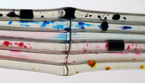

На выходе из подвесной клипсы начал лопаться чернильный шлейф с соответствующим вытеканием чернил и завоздушиванием системы. Как ни смягчай его выход из этого зажима , а процесс перегиба всё равно стремиться прикладываться к одной и той же точке. СНПЧ от RESETTERS. Может есть необходимость обратить внимание на материал шлейфа, в частности на его элластичность и прочность.

Вскрытие показало, что виноват не столько сам шлейф, сколько острая кромка подвесной клипсы. Нужно смягчать выход шлейфа резиной или чем ещё подобным. Я пока шлейф сменил и подмотал пару витков изоленты таким образом, чтобы половина ширины подмотки осталась зажата клипсой. а вторая половина выпущена в свободный полёт. В итоге кромка будет давить уже не так резко, да и сам перегиб будет с большим радиусом происходить. Потом поменяю на кусочек магкой резины. У RX700 шлейф полностью залит резиной, но это ж высокотехнологичное производство всё-таки. Принтер проработал не долго - вылил примерно грамм по 150 чернил ОСР плюс светлые тона Ink-Mate.
