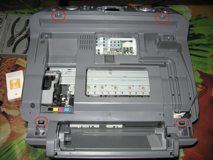

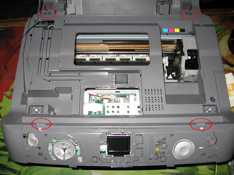

Конструкторы Epson немного "продвинулись" в своих разработках (с учетом потребностей тех, кто будет устанавливать СНПЧ от Resetters) и сделали наконец модуль сканера съемным, на защелках. В ранних моделях, том-же СХ3700, модуль сканера крепился на саморезах, один из которых был припрятан разработчиками так, что они сами с трудом его находили.
Передняя панель тоже держится на защелках - 2 шт. прямо перед глазами, помечены стрелками (видимо для нас) :)
На рис. защелки отмечены красным.
продолжение следует...

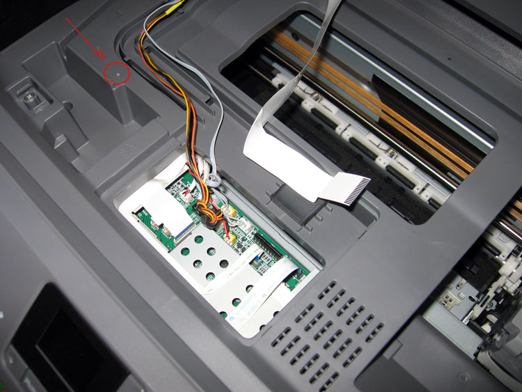

|    Сообщение #3 Отправлено 18 декабря 2006 - 15:12   Episode
Прежде чем полностью снять модуль сканера, необходимо отвинтить один саморез на тыльной стороне МФУ (стрелкой), открыть потайной люк и отключить силовой кабель питания идущий на сканер. Почему его пустили не внутри МФУ - остается загадкой. Наводок от него не может быть. Кроме того, внутри он идет с другими, затем выходит наружу, и снова возвращается в шлейф.
Как минимум - странно выглядит такое решение :-X Надеюсь - у разработчиков были на это серьезные причины, которые мне не известны.

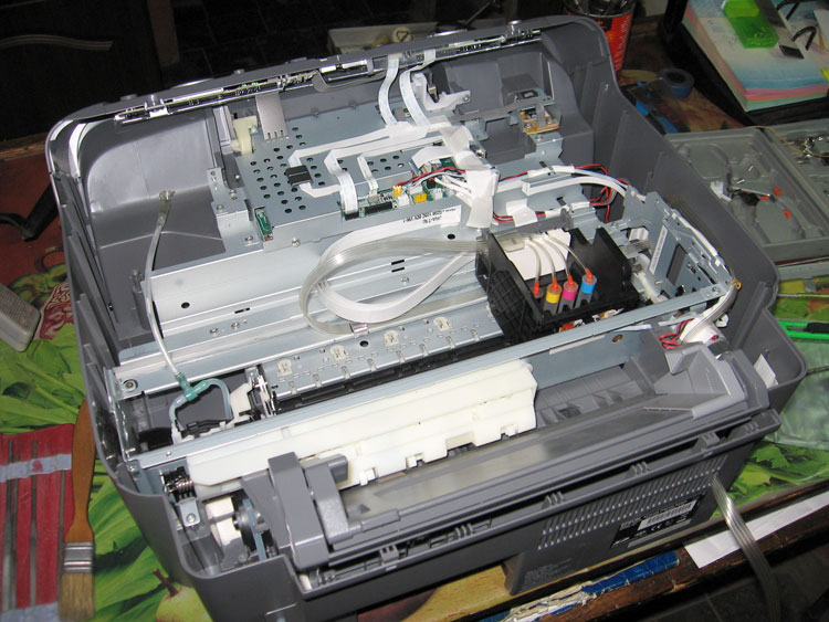

|    Сообщение #4 Отправлено 18 декабря 2006 - 15:19   Episode
Откручиваем еще один саморез (стрелка) и сдвигаем крышки: большую влево и вверх, маленькую на себя и вверх. Под крышками куча проводов и шлейф. Аккуратно отключаем все, что идет на сканер.
После этих операций модуль сканера можно снять совсем и отложить в сторонку.

|    Сообщение #5 Отправлено 18 декабря 2006 - 15:26   Episode
Далее остается только открутить три самореза и один болтик, чтобы снять крышку принтера.
Можно не боятся открутить не то :) других там нет.
Перед нами девайс готовый к монтажу СНПЧ.
Шлейф будем укладывать, как уже принято - по низу ;)

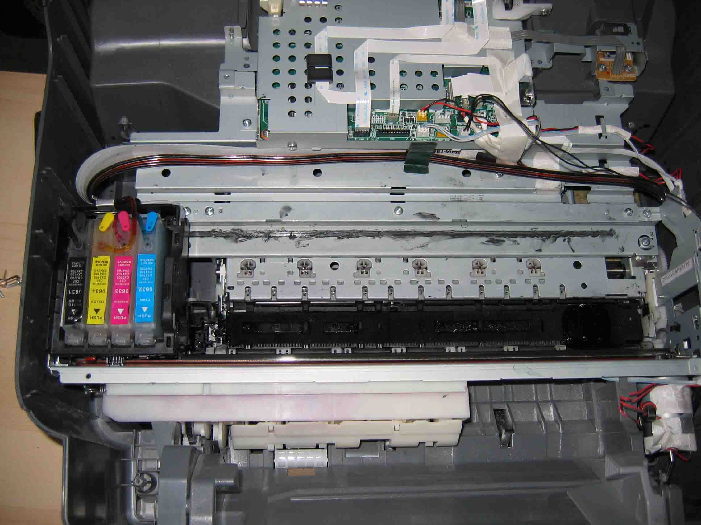

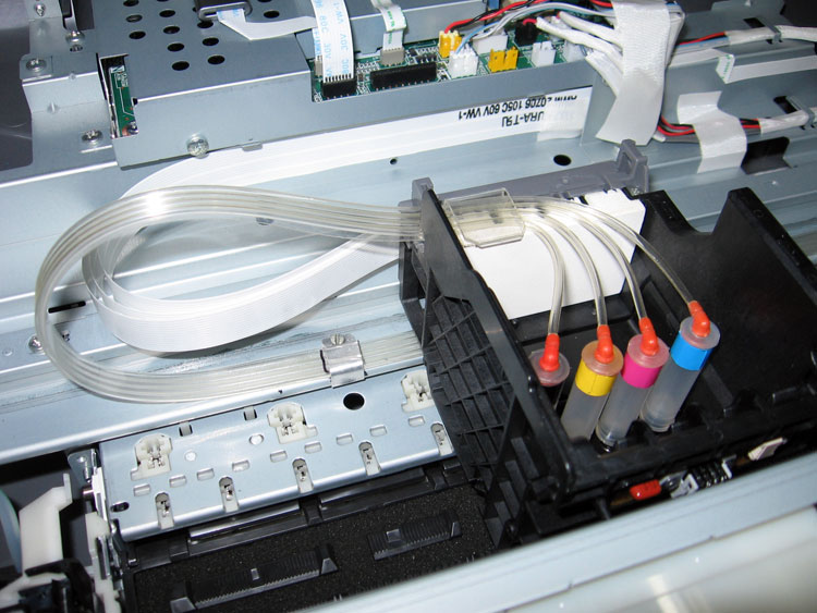

|    Сообщение #6 Отправлено 18 декабря 2006 - 15:40   Episode
Спустя пару часов:
- планка с чипами установлена на место, и дополнительно зафиксирована "Суперклеем" с крышкой закрывающей доступ к плате с контактами (крепится на двух саморезах).
- на это устройство сверху приклеен крепёж шлейфа
- шлейф выведен под низ каретки, уложен по шасси, зафиксирован металлической скобой (по рекомендациям ЮХи, закреплен болтиком), далее на корпус принтера, еще одно крепление, обводка блока шестерен, и вывод через вентиляционное отверстие
- капсулы не одеты полностью на штуцеры, а лишь отмерена необходимая длинна шлейфа
- видно отключалку помпы, тройник и управляющую трубку
В ощем - ничего сложного и необычного.
Единственная особенность в крепеже на шасси. Нужно выбрать место так, что-бы петля образованная чернильным шлейфом не пересекалась с петлей электрических шлейфов.
Естественно, после всех регулировок шлейфа, укладываем под него пластиковую ленту для придания жесткости и уменьшения деформации шлейфа.
Хочу напомнить, что такая укладка шлейфа нужна для того, чтобы полностью исключить т.н. гидроудары возникающие при сгибании/разгибании шлейфа, и ударов о корпус при обычной укладке.
  • Прикрепленное изображение: post-38-1166449224.jpg
|    Сообщение #7 Отправлено 18 декабря 2006 - 15:43   Episode
Скоба (с)ЮХа, крепление шлейфа, вид на пересекающиеся шлейфы.
  • Прикрепленное изображение: post-38-1166449433.jpg

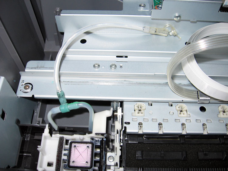

|    Сообщение #8 Отправлено 18 декабря 2006 - 15:46   Episode
Отключалка помпы.
Опускаем тройник вниз, проводим под шасси, и выводим управляющую трубку вверх.
На крышке принтера сверлим отверстие, и через переходник соединяем с клапаном.
  • Прикрепленное изображение: post-38-1166449619.jpg

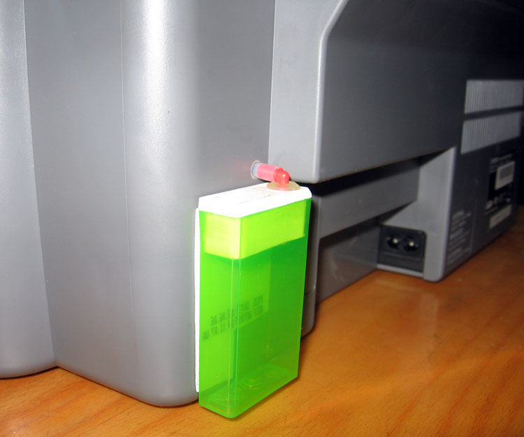

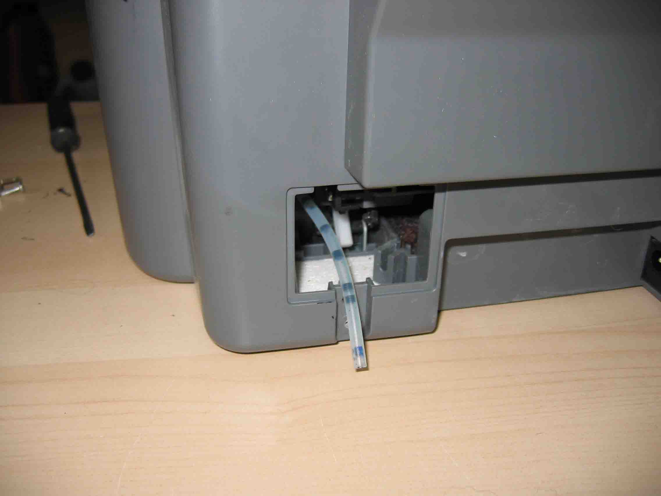

|    Сообщение #9 Отправлено 18 декабря 2006 - 15:55   Episode
Слив сделать проще простого.
Открыв люк - видим трубку идущую в памперс.
Снимаем переходник и вытягиваем удлиннитель - он не нужен.
Емкость с "Тик-Так"-а, в крышке сверлим отверстие и вставляем фитинг.
В случае заполнения емкости чернилами :D открываем крышечку тик-така и шприцом отсасываем помои. Надеюсь до этого не дойдет.
Емкость крепится к крышке люка и корпусу двусторонним скотчем.
Люк закручиваем обратно саморезом.
Готово.
  • Прикрепленное изображение: post-38-1166450138.jpg

|    Сообщение #11 Отправлено 19 декабря 2006 - 11:29   delfin
Episode

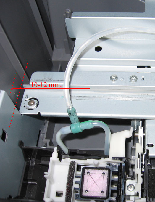

Если есть возможность выложи фотку припаркованной головы, интересует прокладка шлейфа. Там места, как мне кажется столько же как и в RX500 но у меня никак не получается проложить шлейф, изгиб получается 90 градусов.
|    Сообщение #12 Отправлено 19 декабря 2006 - 12:49   Episode
К сожалению, такой возможности нет.
МФУ-шка уже собрана и работает.
Придется поверить на слово.
Шлейф не изгибается под 90' места там достаточно, и радиус изгиба - приличный.
Я не знаю как на 500-м, но конструкция принтера очень мне напоминает знакомую уже конструкцию CX3700.
Вот так, может быть будет понятнее.
На фото RX520:
  • Прикрепленное изображение: post-38-1166525372.jpg

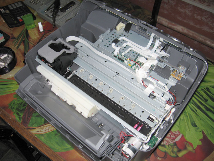

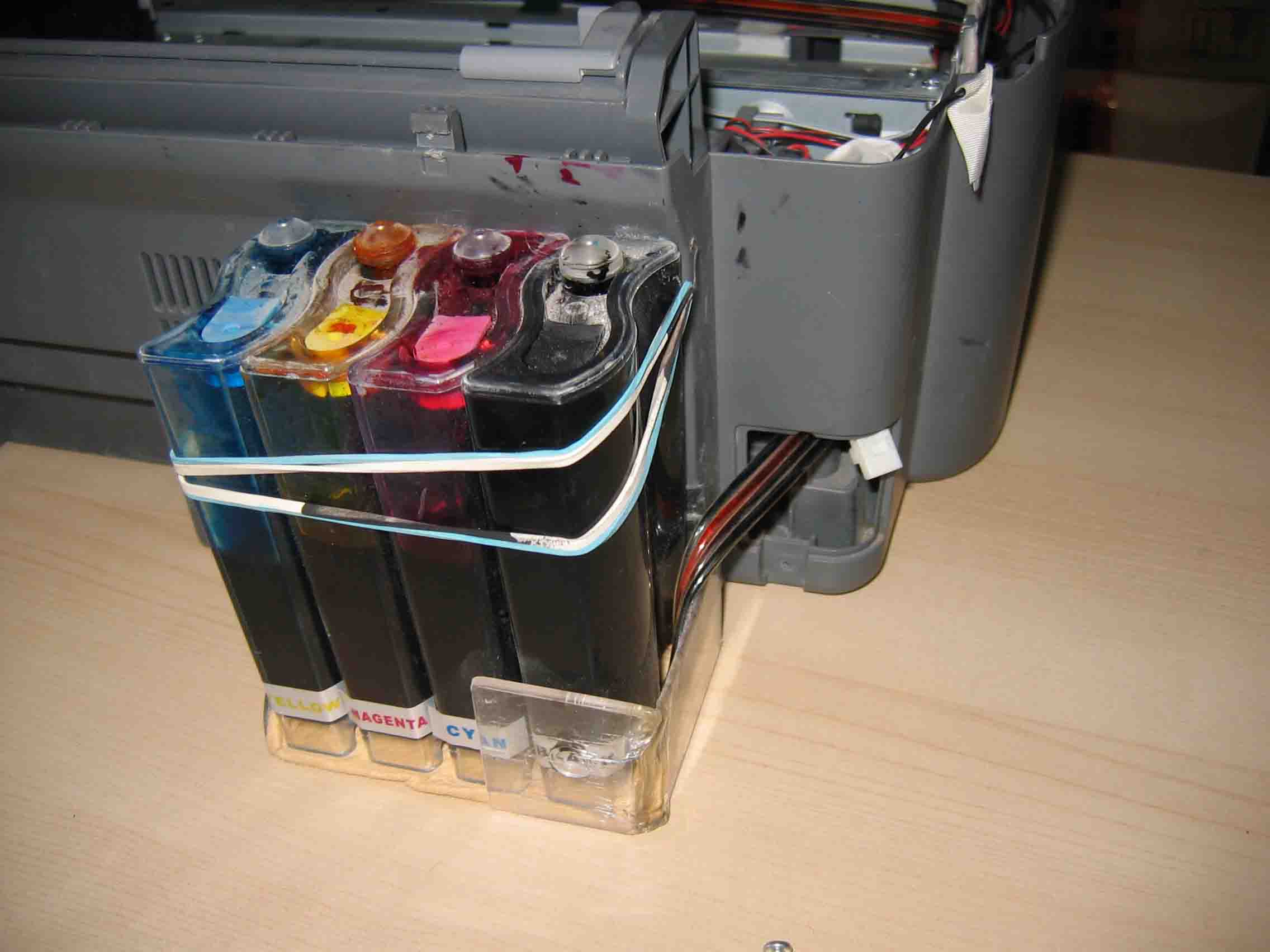

|    Сообщение #19 Отправлено 14 марта 2008 - 16:24   первоклассник
А мне МФУ очень нравится. Поставил СНЧП и не парюсь. Ставил сам , первый раз столкнувшись с этим зверем. Получилось неплохо. Правда сразу не предусмотрел переполнение памперса. Но помоему это не проблема для этого аппарата.
Шлейф проложил немного подругому.Вывел его через лючок в задней стенке.
Для слива есть тоже лючок.
Работает уже 1,5 года и никаких проблем. Покупал в Москве в Универмаге "Московский" на 4 этаже за 7000 рубликов осенью 2006 года.
  • Прикрепленное изображение: общ_вид.jpg
  • Прикрепленное изображение: зад.jpg
  • Прикрепленное изображение: слив.jpg
|    Сообщение #20 Отправлено 14 марта 2008 - 16:46   Episode
 первоклассник (14th March 2008 - 04:24 PM) писал:
Такой вариант укладки шлейфа я сразу отбросил, т.к. очень высока вероятность, что он будет тереться по станине принтера, что неизбежно приведет к плачевным последствиям.
