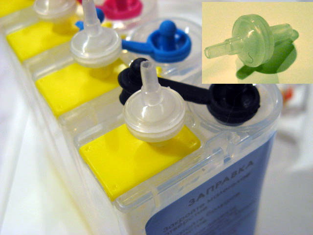

В комплекте СНПЧ для C87 с донорами "офис" получил 4 небольших фильтра. По виду, вроде, воздушные. В прилагаемом описании про них не упоминается - раза три штудировал от корки до корки. :-X Описание, похоже, давно не обновлялось - капсулы там из шприцев еще.
Методом научного тыка пришел к тому, что кроме как в воздушное отверстие донора их воткнуть некуда (см.фото). Т.е, типа, от пыли защита. А может, просто от другого места? Случайно в комплект попали?
Кстати, нигде не обнаружил чернильных фильтров. Но раньше, в результате чтения многочисленных тем, у меня сложилось мнение, что это - вещь полезная. Или они не нужны? Или не для С87? Или эти загадочные фильтры и есть чернильные? Тогда куда их втыкать?
  • Прикрепленное изображение: post-2-1166270110.jpg

Воздушные фильтры воткнул правильно.
Чернильными фильтрами комплектуются доноры "PRO".

Всё правильно, это воздушные фильтры,
а вот чернильных фильтров в ёмкостях ОФИС-
нет :( . Но можно сделать самому если хочется. :)

Бесспорно, вещь нужная. Но только не такая, как узкоглазые братья нам прут.
Такие фильтры как на фото вверху - неэффективны. Пары чернил очень быстро приводят их в негодность. Буквально через пару недель такой фильтр перестанет пропускать воздух внутрь донора. К чему это приведет - понятно.
Уж лучше самодельный.
