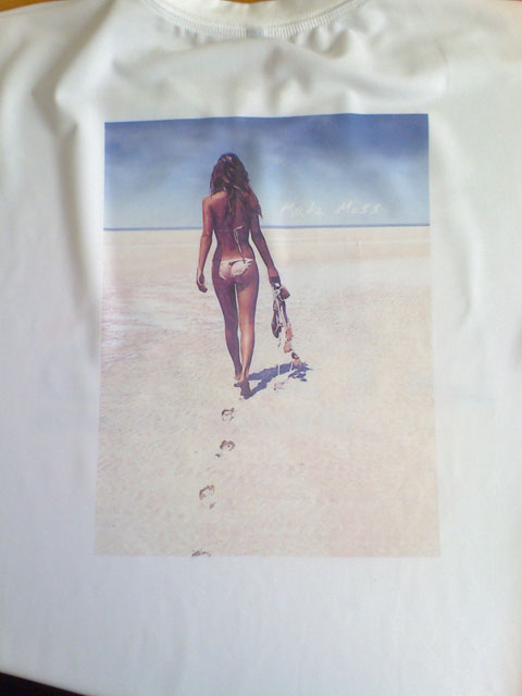

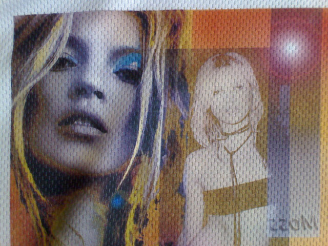

Выкладываю фото как и обещал.
Обе майки синтетика. Простите фотоаппарат хороший не под рукой, но что-то вы понять точно сможете - о сублимации:
maikov - Встретиться и посмотреть можно думаю.
|    Сообщение #23 Отправлено 22 августа 2008 - 05:33   AngelOK
Значит получается так, что процент содержания синтетики - ключевой фактор закрепления изображения на изделии, так? На чисто хлопковых изделиях сублимация - плохое решение?
|    Сообщение #24 Отправлено 22 августа 2008 - 12:40   zhivchik
AngelOK: Скажу так: Никакое. Черный = серый, красный = бледнорозовый и т. д.
Есть специальные сублимационные майки - внутри хлопок (для тела хорошо), снаружи синтетика - для афигенно качественной сублимации....
2 в 1.
