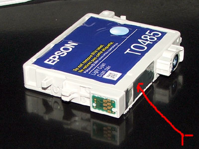

У меня остались оригинальные картриджи от Эпсона Р300
Мона ли их заправить, и если да, то какими чернилами лучше (кроме Эпсоновских конечно), исходя из баланса "цена-качество"
и вот на фотке я там стрелочку нарисовал - это там что? :unsure:

|    Сообщение #2 Отправлено 15 декабря 2006 - 08:16   koka
Привет!
Заправлять то можно. :D
Только "бнулятор" нужОн.
Только зачем тебе этот гемор? :-X
Поставь СНПЧ и будет тебе счастье :P

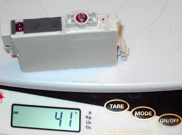

|    Сообщение #9 Отправлено 25 декабря 2006 - 22:49   Novice76
Точно никто но примерно 10 заправок держат. Только с одним комплектом не удобно, а стоимость второго комплекта соизиерима со стоимостью СНПЧ + резеттер + гимор.

|    Сообщение #11 Отправлено 01 января 2007 - 21:08   гога 2
Handler
У меня через картриджи за два года прошло по 200 мл чернил ИнкТек.
На зарядку комплекта у меня уходит 30-40 мин (вечером,когда никто не мешает).
За эти годы обзавелся комплектом пустых картриджей и держу их на всякий случай.
Вполне реальна (и даже проста) перезаправка и "поролоновых" картриджей.
Только надо помнить,что можно купить как с поролоном на всю коробку,так и с чернильным отсеком ( сосудом Мариотта соответственно).
Novice76
На картинке фирменный картридж? Как сделаны пробка и гнездо под нее? Почему ты разместил ее так, а не как у всех в готовом отверстии?

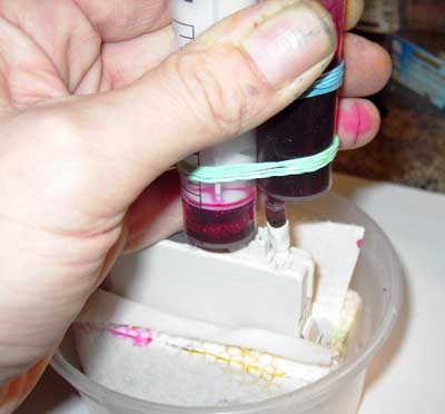

|    Сообщение #12 Отправлено 02 января 2007 - 11:38   Novice76
Да, на картинке оригинал. Отверстие для заправки сверлю 1,5мм. Просто из тех соображений, что его удобнее потом загерметизировать термоклеем. Пробкам не доверяю - если потекут можно кучу неприятностей огрести. Ну и еще близкое расположение входного и выходного отверстия дает возможность состыковать шприцы в некий единый заправочный инструмент и освободить одну руку. А вообще лучше так как привык.
