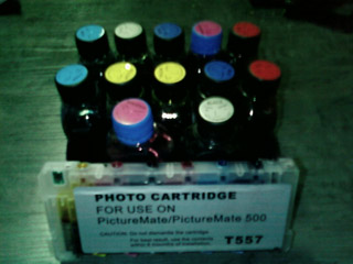

Всем привет!
Заказал я с этого сайта картридж для принтера и краску.Долго оно у меня все без дела лежала,так как были оригинальные картриджы.
А тут вот на днях понадобилась воспользоваться картриджем. Заправил.И пока его гонял прочисткой.Он выдал мне что нужно менять картридж так как памперс заполнил.Дуамл вытащу солью оттуда вставлю и все будет ок.Но не тут то было! Не хочет! Как мне сказали нужно покупать еще программатор RS21. Но почему мне не сказали сразу об этом,когда я консультировался и делал заказ? Почему нет на страничке с этим картриджем инфы что к нему нужен объязательно программатор!? Я бы мож и не возмущался если бы магазин был тут за углом. А когда нужно посылку дожыдатся больше месяца...то тут уж извините. Блин в общем я немного расстроен. :'( Говорят можно как то еще програмно сбросить.Скачал с этого сайта прогу,но ничего не вшло. Люди помогите у кого есть сервисная прога...
:unsure:
А то не знаю что теперь с этим делать:
  • Прикрепленное изображение: post-2-1166116129.jpg

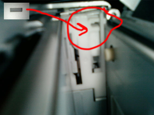

Да, и еще тут у меня одна такая проблема случилась.
В общем Дозаправляемый картридж T557 у меня не хотел вытаскиваться. Это я сейчас знаю что надо было подергать рычажок туда сюда и что там просто с одной стороны не отскакивал зажим.Хотя с оригинальными картриджами такого не было. В общем я вытащил его через силу и выскачила маленький беленький фиксатор. Ставлю его обратно но он просто там болтается. как его теперь сделать?
  • Прикрепленное изображение: post-2-1166117028.jpg

|    Сообщение #5 Отправлено 03 марта 2007 - 10:21   Card-Master
У меня была такая же картрина: выскочил этот долбанный фиксатор. Засовываю - и хрен* там; снова выпадает...
Несмотря на то, что я купил принтер всего 3 дня назад, пришлось разобрать его. Остались вмятины от отвёрток, так что в сервис нести теперь по гарантии бесполезно, думаю... Жаль...
Разобрался сразу. Ведь пообный же фиксатор находится напротив, если смотреть со стороны картриджа.
От этого фиксатора отломилась часть пластмассы, которая отвечает за невыпадение его из направляющих.
Я просто взял этот фиксатор пальцами , подготовив заранее маленький отрезок маленького гвоздя, нагрел, держа плоскогубцами этот отрезок, а потом загнал его в фиксатор. Получилось даже крепче, чем в исходном состоянии...
А картридж, видимо, попался такой же, как мне. Дело в том, что там есть по обоим сторонам картриджа отверстия для направляющих принтера, по которым он правильно позиционируется. И одна из дырок слишком мала. Поэтому картридж впихивается с трудом, при котром (труде) всё не выдерживает и перекашивается, в т.ч. и этот фиксатор.

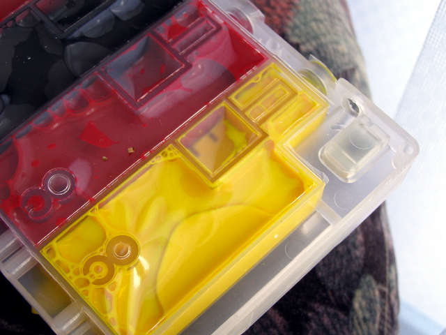

|    Сообщение #7 Отправлено 05 марта 2007 - 06:47   Anikin
По поводу перезаправляемого картриджа - была такая проблема. Оказался косяк картриджа - не были проткнуты воздушние отверстия (были запаяны плёнкой). Прокол решил проблему.
|    Сообщение #8 Отправлено 05 марта 2007 - 06:48   Anikin
судя по вашему приложенному снимку - так и есть (отверстия запаяны).

|    Сообщение #10 Отправлено 13 марта 2007 - 18:45   VVVVBabak
Anikin (Mar 5 2007, 06:47 AM) писал:
А ну ка нука у меня таже пролема где именно нужно отверстие проткнуть можно на фото показать-и что проблемма пропала,у меня допустим дюзы показывали чистый лист ,пришлось вернуться к оригиналу,а ведь я заказал не одну партию чернил для Т-557 ЧТО ЭТО ВСЕ ВЫКИДЫВАТЬ!!!Да и карттридж тоже только отверткой можно вытащить (КОСЯК-ПЕРЕД ТЕМ КАК ПРОДАВАТЬ НУЖНО ТЕСТИРОВАТЬ ХОТЯБЫ !!!-КТО ВЕРНЕТ ДЕНЬГИ!!! ) Может кто знает как справиться со всеми этими проблемами..... :unsure:

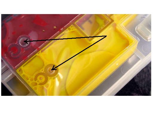

|    Сообщение #11 Отправлено 14 марта 2007 - 10:40   Anikin
Места отмечены стрелкой. При том надо не проткнуть, а вырезать аккуратно всю плёнку из отверстия. Сделать это надо соответственно на всех цветах и обязательно на отсеке для отработки. А то при прокаче заливает весь принтер, а в картридж не может.

|    Сообщение #12 Отправлено 16 марта 2007 - 09:46   VVVVBabak
да нет эти отверстия как раз то у меня открыты,в чем еще может быть причина
