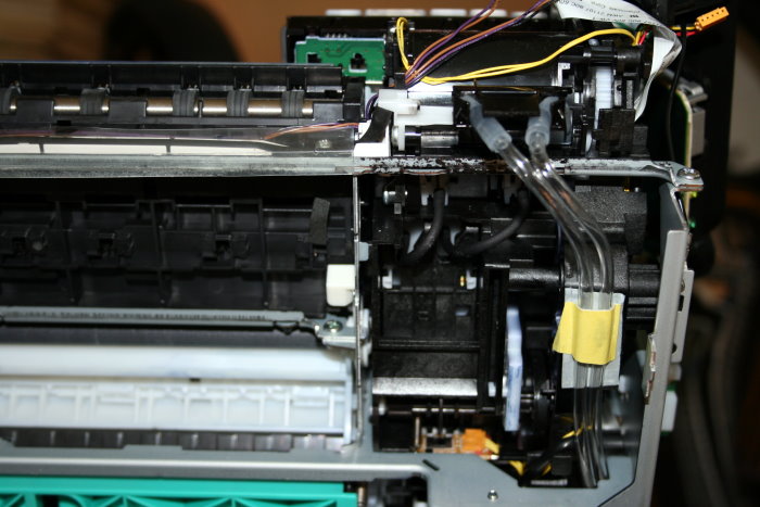

| Сообщение #3 Отправлено 06 сентября 2008 - 20:03
Вывод сброса наружу делается очень просто.
Самое сложное это разобрать сам принтер :)
Качаем Сервисный мануал для IP5200
http://soft-manufakt...hp/iP5200sm.pdf
По этому мануалу разбираем принтер.
Вытаскиваем памперс для цветных чернил (с права) иначе он будет мешать.
Трубочку для сброса чёрных чернил отключаем и укладываем как и от цветных (на фото это видно).
Берём 2 капельницы.
И руководствуясь фото укладываем на место.
http://static.diary....60/32756571.jpg
Вывод сделал на задней стенке принтера.
http://static.diary....60/32756683.jpg
Берём 2 капельницы.
