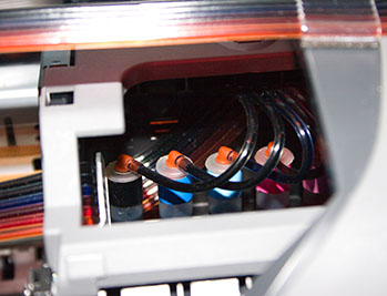

Пропал черный, чуть инфаркт не хватил...
Давай прочишать, поднимать принтер. И заметил что у черного в районе штуцеров погнулся шланг...
Поменял пока выход шлангов из зажима на такой, посмотрим перегнется ли он...
Canon 20D; Epson Photo R220; HP PS 7450, DJ 3420
| Сообщение #29 Отправлено 29 декабря 2006 - 04:43
Ты бы крышку картриджей снял с каретки.
И шлейф немного подтянул, буквально на 1см (если конечно крышку снять).
| Сообщение #30 Отправлено 29 декабря 2006 - 05:25
Episode (Dec 29 2006, 08:42 AM) писал:
Подтянуть как и куда?
крышка не мешает, место для размещения хватает.
Просто эксперементировал. После того как шланг погнулся, то в некоторых моментах, когда размещаешь шланги, он с легкостю сгинается попалам :(
| Сообщение #31 Отправлено 29 декабря 2006 - 14:59
Если крышку снять, то шлейф можно подтянуть так, чтобы в крайнем левом положении (противоположном от парковки) он подымался почти вертикально вверх, и затем направо.
Это исключит резкие перегибы шлейфа в месте, где у тебя прижимается крышкой.
Можно оставить и так как есть, но уж слишком большой перегиб шлейфа, да и петля получается больше.
Вообще, я бы советовал укладку по шасси, под кареткой.
