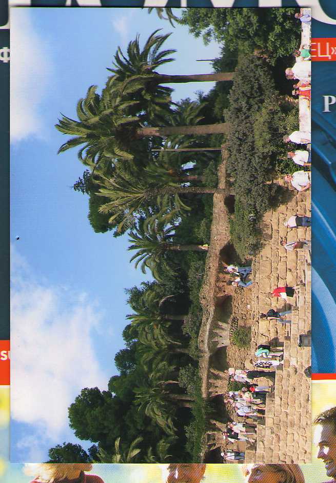

| Сообщение #7 Отправлено 14 декабря 2006 - 13:16
А вот так на Lomond 10Х15 230 г/м глянец:
