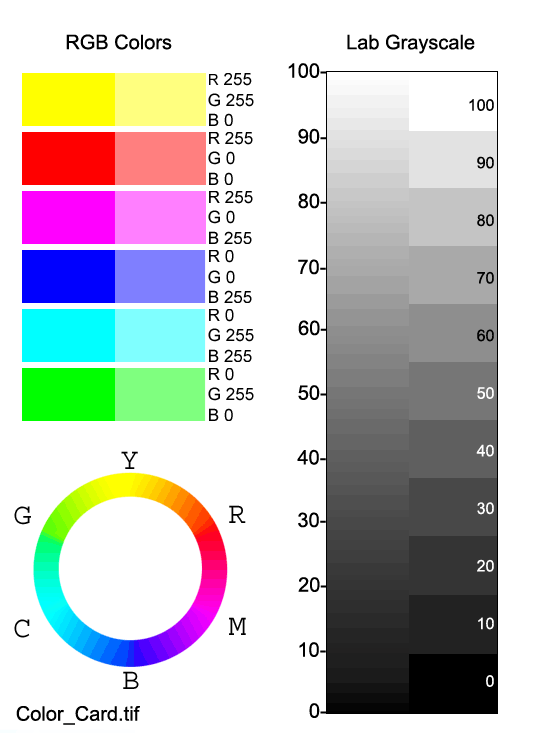

Прости, но я не верю, что подключены правильные цвета.
Ты пробовал напечатать этот образец?
