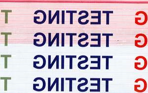

Приветствую форумчан.
Возникла непонятная для меня проблема с принтером R220 (СНПЧ).
Недавно перевел его на сублимационные чернила, предварительно промыв ему печатную головку. После заправки чернил, дал ему отстояться сутки, после чего попробовал напечатать. После пары пробных распечаток, выяснилась одна проблема.
При начале печати принтер печатает какие-то непонятные полосы, которые к середине листа (А4) пропадают и дальше независимо от количества страниц печать идет нормальная. Но стоит принтеру постоять минут 2-3 как полосы опять появляются. С чем это может быть связано, и возможно ли решить эту проблему?
Сопла чистые,
тесты выдает нормальные,
в шлангах воздуха нет.
Если нужна фотография снпч, то могу и ее запостить.
P.S. В приатаченном файле, находится образец печати.
  • Прикрепленное изображение: post-33-1165567503.jpg

|    Сообщение #15 Отправлено 09 декабря 2006 - 08:20   l-eek
Кстати, проблема с полосованием решилась, после того как я понизил уровень чернил в донорах до минимума (1см. от дна.)
