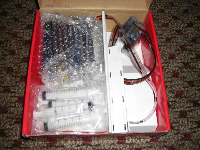

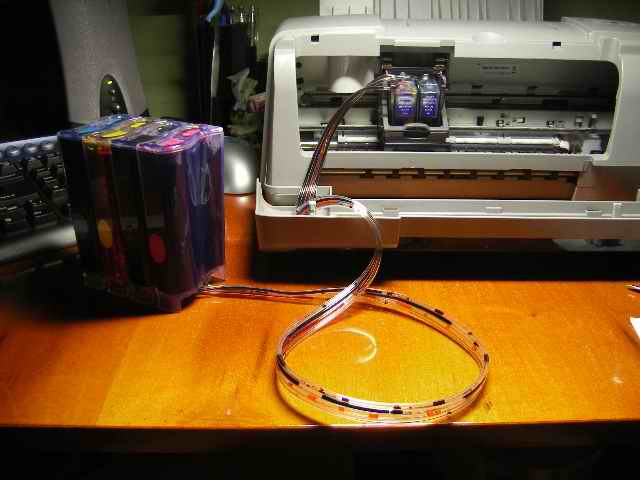

Ну что вот и все я с трудом и пополам поставил свой СНПЧ. В принцыпе если бы натация, которая была приложена была бы на русском языке, все прошло бы быстрее и успешнее. Так вот чтоб другим не мучаться так же как мне описываю как надо на самом деле.
Я кипил уже запраленный. Начем попорядку:
1. При установке вставьте катриджи
2. Найдите сразу место для установки емкостей с чернилами, т. к. при подъеме их выше катриджей после установки если вдргу вы хоти те их переместить краска начнет литься в катриджи и Вы зальете принтер.
3. Ничего страшного если шлейф незаполнен полность чернилами. Моей ошибкой было то, что я сам начел прокачку при помощи шприцов, ненадо этого делать я пролил в пустую много краски.
4. Откройте клапаны воздухозаборников и вставьте туда фильтры, про них вообще ничего в инструкции не написано, чесно скажу как правильно установить узнал на этом оруме за что огромное спасибо. Так вот установите фильтры.
5. Включите принтер зайдите в настройку и для начала почистите ролики, поддон. Затем произведите очистку сначала обычную, а затем глубоку. При глубокой очистке Вы увидете как шлейф начнет заполняться чернилами, принтер засасет столько сколько ему надо. Я делал три глубоких очистки, но Вы смотрите сами.
Потом напечатайте пару раз пробные проверки сопел.
Моей ошибкой было то что я неоткрыл воздухозаборники. ДА у меня была проблема при попытки заполнить шлейфы краской. У меня синяя краска попала на желтую в катридже губка пропиталась, ничего страшного вставьте шприц с воздухом и прокачайте, краска промет сама и вымоет другой цвет.

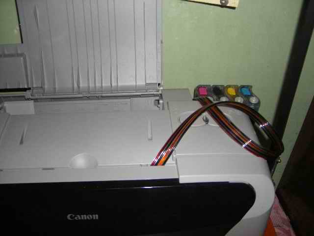

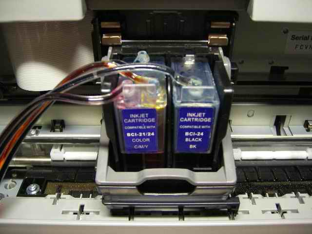

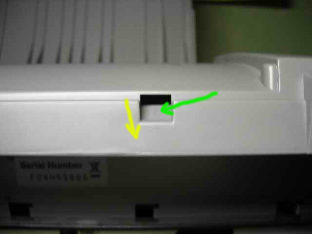

6. На счет крепления шлейф действительно крепить трудно я пока точно не приспособил, но скажу что как показано на фотке ниже положение шлейфа при закрытой крышке печатать можно и даже не нужно блокировать датчик. А при открытой крышке датчик см. ниже фотки нужно просто утопить в низ, я его зажал ластиком.
Чтож удачи всем.
Печатает нормально и фотки и тексты. [:-}

| Сообщение #12 Отправлено 10 декабря 2006 - 11:27
Расположение фиусатора крышки, его нужно нажать в низ.

Положение шлейфа при печати.

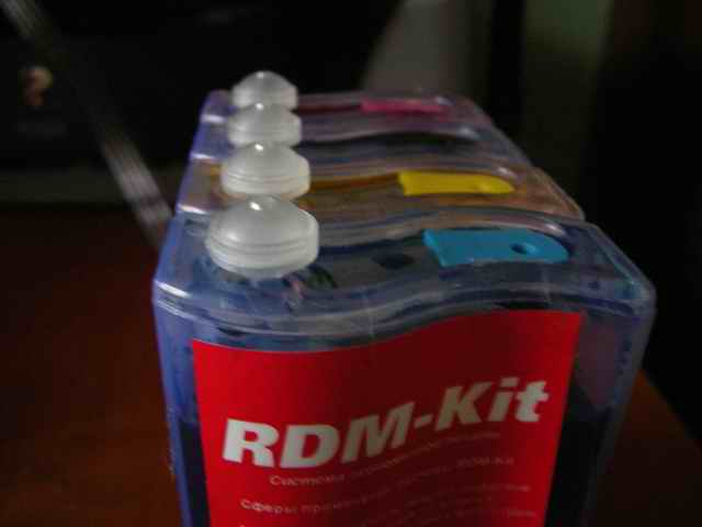

Мне понравилось:
что не надо надевать капсулы по одной. Хоп, вставил весь блок и ОК!
что трубки выходят изо дна емкостей.
Не понравилось:
емкости расположены вертикально;
емкости одного размера;
емкости маленькие;
риск залить принтер.
В присланной коробке так и были трубки с чернилами и воздухом?

Я их покупал не через инет у меня в городе Есть магазин там заказываешь, ждал месяц вышло все 1700 рублей не заправленные 1400р. Да воздух так и был, но у них гарантия 6 месяцев и перед продажей тест был. Да не ниче не залило печатает. Там на Филтрах мембраны стоят. Емкости по 100мл., мен больше и не надо, для дома я считаю норма. Хотя кому как. [:-}
