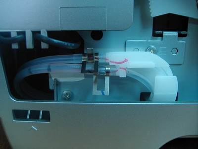

|    Сообщение #4 Отправлено 07 декабря 2006 - 13:51   Zio
Вот эти трубки, там даже видно где их разьединить можно. Вопрос какую?
  • Прикрепленное изображение: post-33-1165492299.jpg
|    Сообщение #5 Отправлено 19 декабря 2006 - 10:44   Zio
Эти два шланга и идут в памперс. Я их удлиннил и отвод в бутылку вставил, все работает.
Да здравствует вечно чистый памперс!!! :)))
