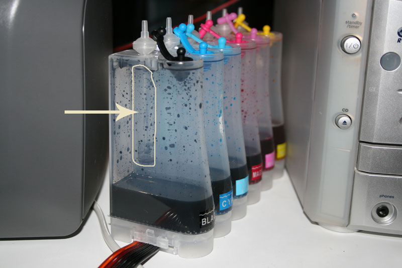

Такой вот вопрос возник, на форуме что-то не могу найти ответ.
Купил Р220 и СНПЧ к нему. Установил по инструкции. Решил прочитать про сосуд Мариотта и отсюда возник вопрос:
Какой минимальный уровень чернил должен быть? Систему купил заправленную, но по логике полагаю, что уровень должен быть выше трубки. Печатал мало, но пока вроде все нормально, за исключением пары полосок, которые при тесте дюз не распечатываются.
Собственно вопросы:
1. Какой минимальный уровень чернил должен быть в моей системе (трубка опущена только до половины банки)?
2. Чем чревато то, что уровень чернил стал ниже трубки?
3. Как добиться, чтобы тест дюз был пройден успешно?
  • Прикрепленное изображение: post-2-1165307812.jpg
|    Сообщение #2 Отправлено 05 декабря 2006 - 11:10   Episode
1. До такого уровня как у тебя сейчас (на фото) - допустимо. Можно хоть и до дна, лишь бы воздух в шлейф не попал.
2. Ничем.
3. Какая СНПЧ? Если картриджная, то шансы очень маленькие, практически - никакие. Если капсульная, то элементарно, много раз описано на форуме.

А допускается ли наличие чернил в отсеках стабилизации давления (трубки по версии атора первого вопроса) для данной СНПЧ? У меня аналогичная система. При заправке донора, уровень чернил в отсеках стабилизации давления у меня равен уровню чернил в донорах для всех 6 цветов. Это нормально или недопустимо?

|    Сообщение #5 Отправлено 05 декабря 2006 - 12:33   Episode
2 Vladimir Savenko
Недопустимо.
В трубках, или отсеках стабилизации, как угодно, чернил быть не должно.
Наличие в воздушном отсеке чернил грозит течью чернил через дюзы, и заливкой принтера чернилами, со всеми вытекающими (в данном случае - в прямом смысле этого слова) последствиями.
Так, все это и есть в наличии... Как я понял, чернила поступают в этот отсек через его нижнюю часть (дно). Какой выход? Проклеить его?

|    Сообщение #8 Отправлено 05 декабря 2006 - 15:17   Slimer
Episode (Dec 5 2006, 12:09 PM) писал:
2. Ничем.
1. Система картириджная у меня, если я правильно понял, т.е. шлейфы у меня идут в картриджы, которые вставлены вместо обычных. Вопрос про воздух отсюда: у меня в картриджах сверху все-ровно чуть воздуха остается (хоть я и откачивал его как сказано в инструкции, при вынимании шприца воздух все-ровно попадал в картриджы). Страшно ли это, что там сверху воздух или надо любыми способами добиться того, чтобы его оттуда убрать?
2. Т.е. я могу до самого дна печатать и только потом дозаправлять? И как следствие.. я хочу чернила поменять на инктек когда эти закончатся (какие сейчас точно не могу сказать - продавец что-то невнятное пробурчал, но из его слов я понял, что неплохие). Могу ли я заливать чернила по одному цвету или надо менять сразу все? (насколько я понял небольшое смешание разных красок допустимо)
3. Это значит, что тест дюз мой принтер никогда не пройдет из-за того, что система картриджная? И соответственно это отразится на цветах печати, т.е. при определенных условиях цвета могут искажаться?
4. И еще такой вопрос: При любой заправке (любом уровне чернил в банках) я должен соблюдать условие, чтобы нижняя часть трубки (отсека стабилизации давления) была ниже линии выхода листа на 1-2 см?
5. И по заправке (раз в отсеке не должно быть чернил) я так понял, что алгоритм следующий: вытаскиваю воздушный фильтр и вместо него ставлю пробку (чтобы воздух из отсека не выходил). После этого заливаю чернила (в отсек стабилизации они не попадают т.к. пробка закрыта). Затыкаю отверстие для залива пробкой и после этого открываю пробку на отсеке и вставляю воздушный фильтр. Правильно?
Да, и спасибо за ответы!
|    Сообщение #9 Отправлено 05 декабря 2006 - 15:54   Episode
1. Не страшно. Убрать воздух из картриджа полностью не удасться.
2. При смене чернил промывка всей системы обязательна, иначе и принтеру - хана. Тем более, что неизвесно какие там сейчас чернила.
3. Не только на цветах печати. Еще и фотографии будут в мелкую полосочку. Не следует забывать простую вещь - картриджная система предназначена для продажи (т.е. ее только продать и заработать/потерять на этом деньги и нервы а нормально работать на ней невозможно), капсульная - для работы.
4. Да.
5. Правильно.

|    Сообщение #12 Отправлено 05 декабря 2006 - 20:16   pylsar
чернил в этом отсеке должно быть минимум.если все таки чернила перетекли в этот отсек.то я надеваю на воздушный фильтр трубочку и осторожно выдуваю чернила,после чего вам нужно вовремя закрыть заливочное отверстие пробкой.
По поводу минимального количества заливаемых чернил-на корпусе емкостей от ВВМ есть этикетка с рекомендациями о минимальном количестве чернил.В частности;
-емкости доноры должны быть на одном уровне с принтером
- уровень чернил в емкостях не должен быть ниже 1\3 их объема
Можно сделать проще - вставить шриц десятикубовый из комплекта с выдвинутым поршнем вместо фильтра, снять пробку с запр. отверстия, задуть пару кубов воздуха и закрыть заправочное отверстие пробкой. Скорость и осторожность при этом не нужна.
Вот только проверил- у меня через некоторое время стержни стабилизации наполняются чернилами, так что толку от этой манипуляции ноль- стабилизации один хрен нет, качает как из обычной банки :( Непонятно толи пробка не держит (верхняя крышка донора не герметична) толи из самого принтера чернила подсасываются. Хотя пока неприятность чисто психологоческая- качество печати не страдает возможно благодаря установленным демпферным камерам а не картриджам.
Какие доноры?
Скорее всего пробка или крышка.
Качество печати не страдает по той причине, что принтер допускает определенные перепады в некотором диапазоне.

Доноры как на фотке в первом сообщении, у ресеттерс это "OFIS-6" http://reseters.ru/Emkosti-chernil-o...is6-p-565.html- хотя СНПЧ WWM, походу закупаются запчасти у одного и того же китайца. Крышка у доноров литая, остается либо пробка либо подсос. Хотя если ты говоришь подсос маловероятен- остается только заправочная пробка
Хм, посмотрел внимательно- есть еще одно слабое место это крепление модуля со стержнем стабилизации к основной банке донора. Там есть шов и возможно негерметичный, надо бы проверить :unsure: А пробки суперские- поверхность прижима большая, резина мягкая

Проследи, не связаны ли повышения уровня чернил в воздушном отсеке с перепадами температуры в помещении. Если зависимости нет, значит и правда где-то тянет воздух.
Во время печати или после прочистки уровень хоть немного падает?
