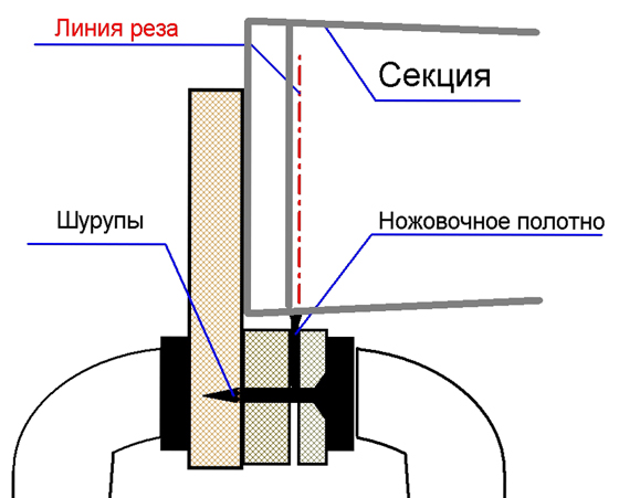

Сразу скажу, что лечится это только хирургическим путем. Обследование под лупой 4-х комплектов (2 из них новые, лежали полгода на складе )показал, что трещины появляются в зоне клеевого шва. Попытки подлатать ни к чему не приведут, а может и ускорят процесс - проверял. Рано или поздно все равно потекут. Самый противный случай - "вроде не текут, но сочатся" Если честно, то проще купить новые или поменять у продавца. Но всяко бывает, и потому вот мой вариант.
1. Ставим емкости на лист бумаги и обводим по основанию - пригодится.
Для начала разбираем на секции и определяем, как далеко вверх забрались трещины - здесь и будем резать.
Как отрезать, см. рисунок ! pic200.jpg!
  • Прикрепленное изображение: post-2-1165093630.jpg
Все у нас получится

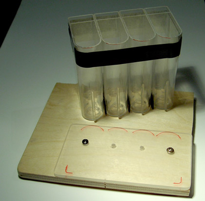

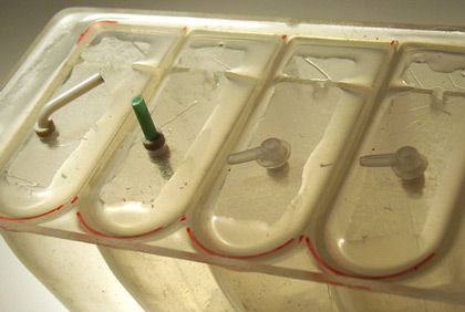

2. Пилить нужно по плоскости, чтобы не наделать новых трещин. Размер зубьев полотна - чем меньше ,тем лучше. После этого нужно выровнять плоскость среза на листе некрупной наждачной бумаги, двигая секции туда-сюда. Если воздушный канал срезался, делаем новый.> Я без заморочек просто проплавил паз в перегородке паяльником. Теперь полоскаем секции и ставим сушить.
Нам нужен будет кусок листа оргстекла 4-5 мм.Теперь берем ту бумажку (см. 1), прибавляем по сторонам минимум 2-3 мм и рисуем прямоугольник. Размечаем центры выходных отверстий - я сделал напротив заливных пробок, и не без умысла. Выкройка нового (моно)- донышка готова. Решите, как вы будете подключать шлейф. У меня были стандартные штуцеры с уплотнителем ( как на картриджах СНПЧ ),отверстие под них 4 мм. Можно вместо них косметические палочки и отрезки силиконовой (не ПХВ !) трубки. Посмотрите на форуме, вариантов придумано много. Можно даже вклеить куски старого донышка со штуцером, но тут нужен надежный клей - я бы выбрал термоклей как самый нейтральный. Вырезаем донышко, сверлим отверстия, снимаем фаски. Моем "пемолюксом" или ст. порошком, чтобы обезжирить. За крайние отверстия крепим саморезами к куску ДСП или толстого ДВП.
ЕСЛИ ШЛЯПКИ саморезов не проходят В ЗАЛИВНОЕ ОТВЕРСТИЕ , зафиксируйте двумя штырями типа «гвоздь без шляпки».
3.Собираем секции в блок на столе и стягиваем внизу изолентой, отступив на 5мм от края. Если надо, вверху вставляем картонные прокладки -поправка на конусность секций. Ставим блок на наш бутерброд и обводим маркером.
  • Прикрепленное изображение: post-2-1165094867.jpg

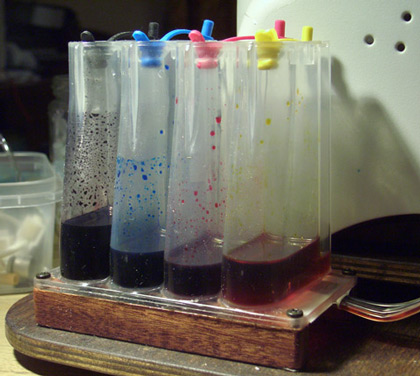

Теперь кладем бутер в духовку и греем до 130-140 гр. После прогрева наносим по будущим швам бесцветный термоклей пистолетом или просто оплавляя палку клея о поверхность( НЕ ЗАБЫТЬ ПРО СТЕНКИ МЕЖДУ СЕКЦИЯМИ!). Клея не жалеем. Снова греем, чтобы клей растекся. Вынимаем и аккуратно по разметке ставим сверху блок секций. Прижимать не надо, все само сядет на место - внизу у нас аккумулятор тепла. Оставляем в покое до ПОЛНОГО ОХЛАЖДЕНИЯ, НИКАКИХ УСКОРИТЕЛЕЙ ТИПА ХОЛОДНОЙ ВОДЫ. Удаляем саморезы тонкой магнитной от отверткой.
ВСЕ! Осталось приделать ноги.
  • Прикрепленное изображение: post-2-1165095214.jpg
Все у нас получится
|    Сообщение #4 Отправлено 02 декабря 2006 - 23:34   Solar05
А вот уже и в работе. Успехов всем!

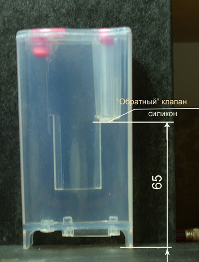

Если народ потянулся, предлагаю обсудить вот этот "шедевр". Мое мнение - полный АБЗАЦ.
Чего не отнять - качественный толстый пластик и клеевой шов вверху.
  • Прикрепленное изображение: post-2-1165156269.jpg
Все у нас получится
|    Сообщение #10 Отправлено 03 декабря 2006 - 17:55   ЮХа
Я не въехал... :(
|    Сообщение #11 Отправлено 03 декабря 2006 - 18:25   Solar05
Лепестковый обратный клапан в воздушном канале - пропускает внутрь, обратно не должен.
Но т.к. он ничем не поджат, то по факту не держит. Но это х.с. А вот высота от "пола" возд. канала - это полный фол. Даже на R200 высота до бумаги где-то 70, а на более старых? Я уж не говорю про Canon -ы, там вообще мизер. Короче "полет инженерной мысли".
Все у нас получится
|    Сообщение #12 Отправлено 03 декабря 2006 - 20:50   ЮХа
Понял.
Вообще, я лично слабо верю в НАДЁЖНУЮ работу каких-либо клапанов в СНПЧ. Кроме тех, которые открываются при посадке картриджа на чернилозаборную иглу.
