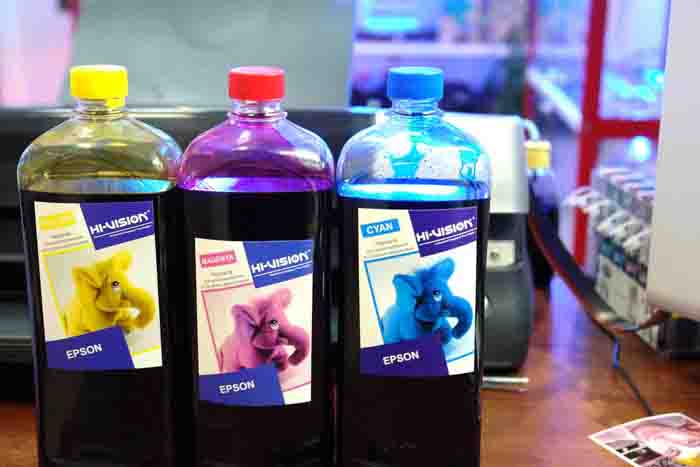

Может кто знает чего нить про чернила Hi-Vision?
Я тут прикупил в спешке 6 литров, т.к. срочно горел большой заказ, а под руку подверулись только такие.
1. Меня смущает что они в прозрачной бутылке, а я слышал что они на свету теряют цветовые св-ва, (где и сколько их хранили ест-но никто не скажет, на бутылке даже нету даты пр-ва.)
2. Продавец клялся что специальные профили под Hi-Vision не нужны, говорит кто пукупал у него краску, все великолепно печатают на стандартных. Хотя фотки у меня то в "пурпур", то в "желтизну" лезут, пробовал колдовать цветовой гаммой в св-вах драйвера, ничего положительного не вышло.
--Даю фотку этикеток тех самых чернил в литровом исполнении.
P/S/ Да, чуть не забыл, принтер - 1290, СНПЧ - китай, но на систему не жалуюсь, работает как часики (правда китайские, но даже и не скажешь:-), на ней печатаю 4 мес, котьбы хны, раньше лил WWM и так не заморачивался.
Может и правда, я заморачиваюсь просто поставить профиль и все!!!???

Классные чернила между прочим! Сколько юзал разные чернила, с этими проблем не было,- цветопередача немного тускнее, но принтер на них не полосит и не забивается ПГ, они принтер не подгружают. Я слышал, что hi-vision ведет собственное производство чернил (корея), а не тупо бутилирует чужие

профиль для них скачал здесь же-для ink-tec.Все ок!

С c86 на этих чернилах все ок!А вот с c65 не знаю чего делать.Синий плюет кляксами вместо точек.На фото это превращается в тонкие полосы,особенно неприятные на портретах.Вязкость мала?Дюзы у этих принтеров разные?
|    Сообщение #8 Отправлено 03 апреля 2008 - 11:23   triton
У меня на 830-ом тоже всё ок, но на 1290 есть проблема, плюет синим, и нечёткость при печате, (но если промыть голову, то всё ок, правда хватает гдето на 1-2 мес) так что перешёл на ИнкТек Е-0005 (правда из канистр по 20л.)
