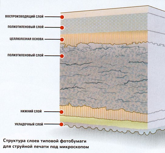

Трудно с этим не согласиться. Но не следует также и забывать, что фотобумаги - это печатные носители с базовым слоем сложной структуры.
Количество слоёв этого пирога может доходить до 5-ти и более. Поэтому рассчитывать на то, что хорошая фотобумага будет дешёвой - это пожалуй не реально. Всё будет определяться тем насколько вы способны пожертвовать одним ради другого, вот и вся диалектика. И не ищите бесплатный сыр...
|    Сообщение #15 Отправлено 24 января 2007 - 05:34   Slava2
В дополнение к предидущему моему посту
Прикрепленное изображение: 6a8da67a0966.jpg
