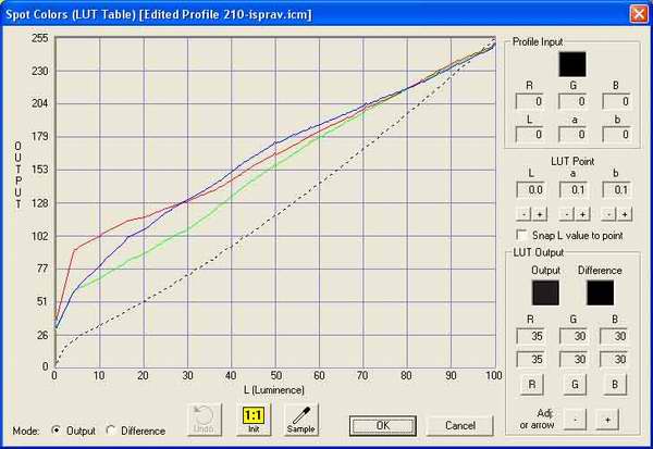

Не могу добиться приличных результатов правки Ломондовского профиля с целью избавиться от резкого перехода теней в черное. Ощущение, что на лист фотобумаги в тени просто вылили грязь. Правил СДР, выправил (на мой взгляд) шкалу серого (левая нижняя таблица на приложенном файле). Черных точек стало поменьше, но избавиться от них полностью так и не удалось (вверху файла скан фотки и оригинал). Особенно пугают тени в волосяной части головы - как будто человеку вместо волос повязали какую-то черную повязку и из нее паклей торчат волосы.

|    Сообщение #2 Отправлено 25 ноября 2006 - 18:14   ЮХа
Так Вы на верном пути. Осталось сгладить резкий переход между 0 и 10 на серой шкале.
|    Сообщение #3 Отправлено 25 ноября 2006 - 19:08   AlexLeo
ЮХа (Nov 25 2006, 07:13 PM) писал:
Хм ;) Мне показалось по неопытности , что она плавная.
А можно хотя бы примерно показать форму кривой по(на) приложенным(х) скриншотам? Кстати, в каком виде лучше смотреть на резкий переход? В Difference или в Output?
Благодарю за ответ.
  • Прикрепленное изображение: post-25-1164474482.gif
|    Сообщение #4 Отправлено 25 ноября 2006 - 20:16   ЮХа
Потыкайте фотошоповской пипеткой по скану серой шкалы. Она (пипетка) даст объективные значения линейности, даже при разбросе конкретных цветов.

|    Сообщение #10 Отправлено 04 декабря 2006 - 16:56   Юрий
Посмотрите какая должна быть кривая серого, что бы небыло завала в тенях.
Имеется ввиду, левая(нижняя) часть кривой.
Юра.
