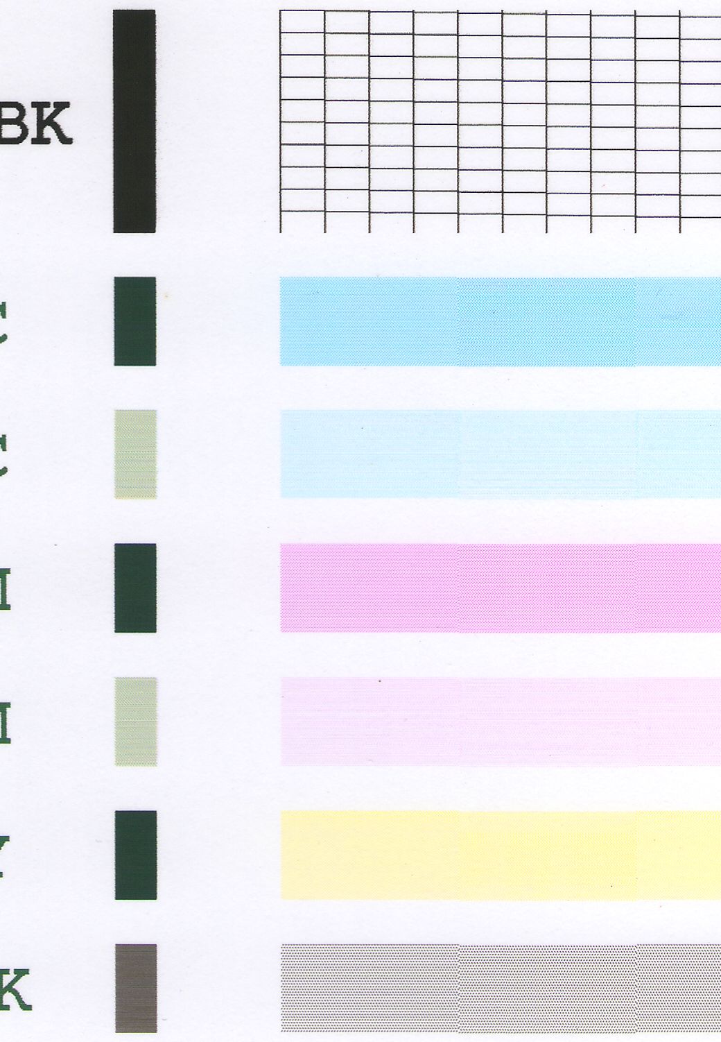

Проблема после установки СНПЧ на pixma 4200.
| Сообщение #1 Отправлено 24 ноября 2006 - 08:54
Приобрёл СНПЧ у BSPrint - крива до безумия, но кое-как поставил. Долго ковырялся - то PGBK не печатал, то BK. Сейчас все цвета есть, но фотки получаются с сильным шумом, а на тесте головок мелкие-мелкие полосочки на всех цветах, кроме жёлтого.
Что такое? Трындец голове? Можно её купить где-нить?

попробуй отмочить ПГ, новая головка стоит почти как новый принтер

John_r73, как её отмочить и чем?
kurbads, всмысле чернила неправильные?
Раньше родные картриджи заправлял InkMate CIM006, а сейчас с СНПЧ тоже InkMate идут, но уже CIM008.
| Сообщение #6 Отправлено 24 ноября 2006 - 16:38
Мне никогда не удавалось ничего отмочить. Смысл было только надев шприц через переходник на штуцер дуть горячую дист. воду.
Но это уже предсмертные судороги.
Восьмые по идее годятся.
Я надеюсь ты шестыми заряжал iP4000, а не iP4200? Потому что нельзя ]:-> перемешивать шестые с восьмыми
Чистить чем без понятия, вот тут megakot рекламирует чистку Cilit Bang'ом, как раз от накипи InkMate...
Придеться печатать на таком, а для чистых работ брать новый принтер (iP4300 на много лучше) и ставить все правильно.

| Сообщение #7 Отправлено 25 ноября 2006 - 08:16
Шестыми заряжал этот 4200, потом снял оригинальные картриджи (которые с шестыми чернилами) и поставил СНПЧ с восьмыми.
И чего теперь?
И чего теперь?

Поставил на Pixma родные картриджи - всё работает. Гавно эти СНПЧ картриджные от BSPrint.
| Сообщение #13 Отправлено 15 декабря 2006 - 11:26
Dude (Dec 15 2006, 08:52 AM) писал:
Значит в родных картриджах чернила правильные, не в чем другом причины нет.

kurbads, я промыл родной картридж, высушил и залил те же самые чернила, что и в СНПЧ были - Ink-Mate CIM008
