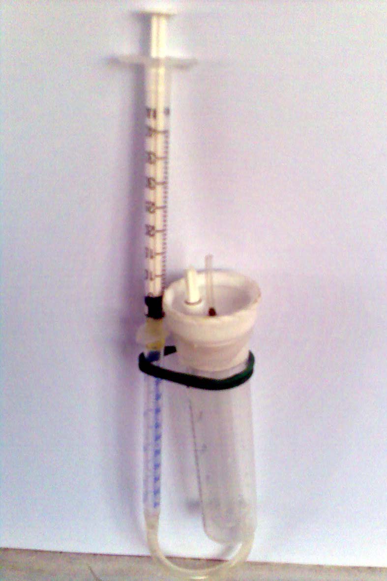

Извини что крайне медленно отвечаю, просто редко появляюсь на форуме. Во время печати чернила из воздушного отсека уходят полностью, во время простоя незначительно поднимается уровень чернил. Нижняя точка донора-шприца, а в моем случае соответственно точка забора воздуха и чернил ниже уровня дюз примерно на 25 мм.

Вчера проверял донор на герметичность под водой все нормально ничего не пропускает, кажется собрал правильно.
но когда начал заправлять и закрыл отверстие для заправки , а открыл воздушное то чернила перешли в воздушное не пойму почему кажись все зделал как описано. Единственное подозрение что шлейф был воткнут в донор, а другой конец просто лежал , хотя я его пережал жабкой канцелярской но вожможно посдос воздуха всетаки прошел..

Негерметичность основного (чернильного отсека), либо избыточное давление в нём, что послужило поводом перетечь в воздушный отсек.
Та конструкция, что на рисунке, что-то не сильно внушает доверие.
Я бы сначала сделал систему с обычными банками, т.е. без стабилизации, попечатал бы, убедился, что самодельные капсулы работают нормально, проследил бы на каком диапазоне уровней работает принтер, а после этого - занялся изготовлением доноров на основе сосуда Мариотта.

Не обращай внимания на чернила в воздушном отсеке: дело в том, что при заправке воздух в воздушном отсеке немного сжимается, а при его открытии (отсека) давление исчезает и чернила стремятся уровнять уровни с основным отсеком, пока в последнем не появится незначительное разряжение. Чето как-то путанно написал.... Вобщем, так происходит везде, только если колебания в пол кубика в донорах ПРО не вооруженным взглядом не заметно, то здесь это очень хорошо видно.
2Episode
Не расстраивай "самоделкина", все у него правильно собрано и конструкция рабочая, главное герметичность и надежность креплений! А когда система полностью собрана и все аккуратно уложено она смотрится вполне прилично.

Ровно 3 года спустя нашел баг в своей системе. Отправил вчера на печать 1000-страничную книжку и задумался уставившись на принтер. Оказывается при интенсивной печати, при моей конструкции доноров, воздух частично попадает в чернилозаборник и за ним в капсулу.
